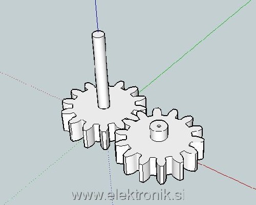

Lahko uporabiš navaden potenciometer. Smer mu obrneš z dvema zobnikoma. Če imaš 3D tiskalnik ju lahko natisneš.
Nekako takole:

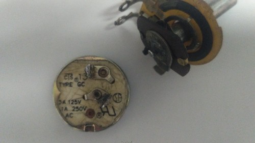

nekaj podobnega sem tudi sam našel, vendar na žalost ne vem kaj pomenijo razne oznake - na mojem je oznaka type GC. Običajno se pričakuje vklop na začetku rotacije, pri mojem pa je na koncu. Ali morda ta GC pomeni to. Ne razumem ostalih oznak SPST, FR-GC..., da bi lahko smiselno izbral pravilnega.
prilagam sliko mojega, razstavljenega (počila je vzmet in majhen vzvod)
na boku ohišja potenciometra pa je številka 4070011074 0434.

Po mojem bo najpomembnejši podatek : Actuating Angle – 20˚.
Če to velja za stikalo, ki se aktivira ob začetku vrtenja, bi moral za stikalo aktivirano ob koncu vrtenja biti ta kot blizu cifre 250...
Malo sem brskal po pdfjih, ki jih je pripel DusanK, vendar takega nisem videl.

Na tvojem so napisani podatki 3A/125V in 1A/250V kar ustreza današnji oznaki FR-GC, torej bi moral biti predzadnji karakter celotne kode za naročilo (zadnja stran "Ordering info") črka J.
Mouser ga nima ima pa C kot TGC type, ki je za 6A/125V. Od viška glava ne boli.
Ostale cifre kode za naročilo sestaviš glede na ostale parametre, upornost, kakšna je gred itd.
Kje pa je zdaj stikalo, na začetku ali na koncu pa iz podatkov nekako ne razvozlam.
Kako razumete besedo "lug", kot čeveljček/ušesek ali je to kaj povezano s stikalom?
Jaz bi za znanost in test naročil enega ali več različnih, da vidiš, če je to to.

sem končno ugotovil kaj pomenijo oznake SPST (single pol, single throw), DPST(double pol, single throw).
Še vedno pa ne razumem, kaj pomeni actuating angle -20st in + 20st. Običajno je smer urinega kazalca negativna smer, nasprotno pa pozitivna. Potenciometri na običajnih aparatih se obračajo v smeri urinega kazalca, torej negativno. Če je stikalo, razumem da je prvih 20 negativnih stopinj vklop stikala, potem pa se naprej spreminja upornost. Kako bi pa delovalo pozitivnih 20 st ?, Vklop v levo, ? kaj pa potem potenciometer naj bi se vrtel desno ??
V mojem primeru bi moral biti po tej logiki vklop od -300st do -320 st. Tako si razlagam strojniško. Se komu sanja kaj je res in kaj ne?
