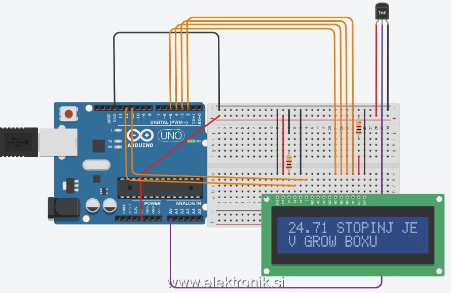

KODA 30.10.17
Ta del kode bere samo senzor za temperature in nam vrača signal!

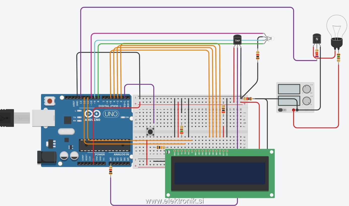

VEZAVA NA KODI 30.10.17

VEZAVA NA KODI 1.11.17
To je zaenkrat vse. Sproti bom pa seveda dopolnjeval stvari.

igo Član
Pridružen-a: Sre 11 Okt 2006 19:11 Prispevkov: 3641 Aktiv.: 16.01
Objavljeno: Tor Okt 31, 2017 12:00 pm Naslov sporočila: |
Najprej množenje, potem deljenje.
float milivolts = (value * 5000.0) / 1024.0 _________________ Teoretično je praksa posledica teorije, praktično je pa ravno obratno. (igo 2001)
LP, Igor |

igo Član
Objavljeno: Pet Nov 03, 2017 12:04 am Naslov sporočila: |
Umakni tipko s TX. RX in TX pelji na čip MAX485 oziroma pusti prostor zanj. Pa na jumper in 120 ohm terminacijski upor ne pozabi.
SCL, SDA in še dva pina si rezerviraj za razširitev števila izhodov (74HC595) in vhodov (74HC165). Si šele na začetku in si že na tesnem s pini.
PWM ~ pine lahko koristneje uporabiš, zato LCD priklopi na manj pomembne pine.
Zelena barva ni na PWM pinu?
Zaenkrat imaš eno RGB ledico. Ko jih boš imel več, bo moral imeti vsak kanal svoj močnostni tranzistor MosFet ali Darlington z vsaj nekaj A tokovne zmogljivosti.
Tudi analognih vhodov ne troši po nepotrebnem.
Zakaj je pod TMP senzorjem en 1k upor med GND in LCD ter tisto desno škatlo in Npn tranzistorjem?
Uporabi dva napajalnika. Enega malega 5V/250mA za pamet, vhode, male izhode (baze tranzistorjev,...) in osvetlitev LCD, močnostni napajalnik boš pa kupil, ko boš seštel tokove vseh močnostnih komponent (črpalke, ventilatorji, luči, ...). Prednost ima 24 V oziroma najprej primerjaj cene 12 V in 24 V močnostnih komponent.
(-) sponki iz obeh napajalnikov združi v ozemljeni GND zbiralki in od tam potem vlečeš (-).
Ne delaj PWM anten. (+) do porabnika in (-) od porabnika vodi po kablu od zvočnikov, ki ga pri napeljevanju sukaš okrog vzdolžne osi. Tako bo nastala "parica", ki seva najmanj motenj v okolico.
Tudi za vhodne in izhodne signale naj bodo površine zank čim manjše. Spet je najboljša parica ali tanek kabel. Ena žila tja, povratna pa pol metra stran, je recept za glavobol.
Nasploh naj ima vsak (+) iz tiskanine čim bolj ob sebi svoj povratni (-) in obratno, da se ne tvorijo zanke velikim presekom. _________________ Teoretično je praksa posledica teorije, praktično je pa ravno obratno. (igo 2001)
LP, Igor |

MatejK trgovec
Pridružen-a: Čet 16 Maj 2013 17:59 Prispevkov: 98 Aktiv.: 0.67 Kraj: Maribor-Radvanje
Objavljeno: Pet Nov 03, 2017 10:12 am Naslov sporočila: |
igo je napisal/a: |
Nasploh naj ima vsak (+) iz tiskanine čim bolj ob sebi svoj povratni (-) in obratno, da se ne tvorijo zanke velikim presekom. |
Hvala za vse koristne informacije. Vse skupaj je trenutno se v razvoju in je novo za mene to. Vecinoma sem delal bolj kot ne po navodilih iz spletnih vodnikov, se pravi step-by-step. Sicer mi [slovenščina je zame španska vas] brat pomaga, ki se malce spozna na elektroniko, je pa bol doma v kodah. Bi pa bilo lepo imeti nekoga z taksnim znanjem kot si ti v ekipi, ce ne druga, da ga vsaj malo povprasamo za nasvet. Danes se dobimo z ekipo(Brat, prijatelj in jaz) in bomo sli malo skozi shemo in nacrte. Imamo okoli ze 50 zbranih podobnih projektov iz katerih bomo izluščli najbolše. |
