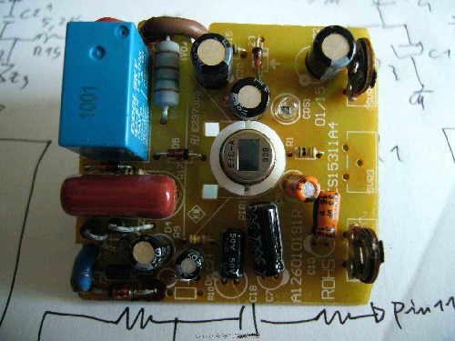

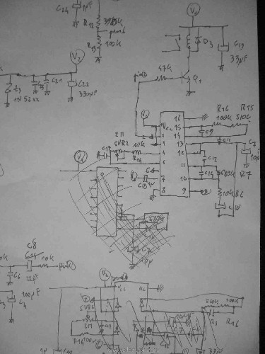

Ker je tema ravno privrela na vrh sem malo pogledal če se je našel še kdo ki jo je prerisal in našel še en načrt TUKAJ. Prilagam še slike iz zgornje strani v kolikor zadeva "ugasne".
LP, Peter
 Velikost datoteke:  88.13 KB
 Velikost datoteke:  81.89 KB
 Velikost datoteke:  63.38 KB

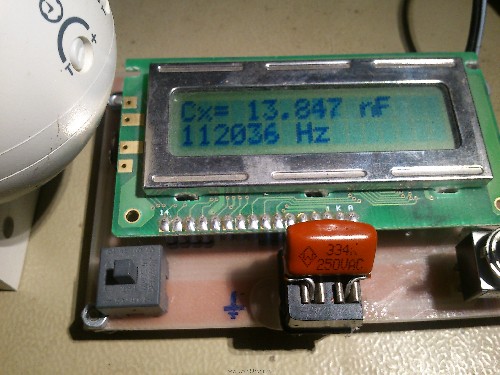

Postavil sem kar nekaj teh PIR senzorjev po hiši. Kar naenkrat mi eden ni hotel vklapljati. Vzrok: kondenzator 330nF/250VAC, ki zbija napetost iz 220V na 24V, bi moral imeti 330nF (kar tudi na njem tako piše), je pa imel le 54nF. Spet verjetno neki kitajski elementi.
Danes sem rešil še en kupljen PIR senzor, ki je nehal delati po 2 letih. Isti vzrok, kot že pri mnogih. Ampak ta je bil pa rekorder. Namesto 330nF, celih 13nF.

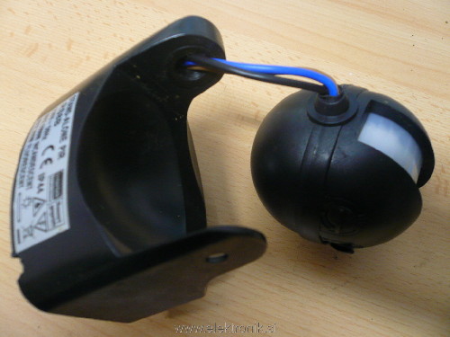

Ali je že kdo odpiral tak pir senzor? Elektronika je v kugli vendar mislim, da je zlepljena.

PrispevekObjavljeno: Sre Avg 28, 2013 9:45 pm    Naslov sporočila:   Odgovori s citatom

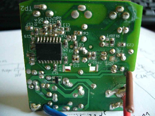

Jaz sem ga pred časom odprl. Elektronika je res zalepljena v ohišje tako, da ti mislim da kaj drugega kot kakšna žaga ne preostane. Ko se prebiješ do elektronike pa je vse standardno in lahko popravljivo (vsaj takrat je bilo). Pri meni je bila sama elektronika izvedena v dveh delih - sendvič varinti. Na eni tiskanini je bil PIR in pripadajoče čipovje, ki v osnovi deluje na 24V (sicer je delovala tudi z 12V), na drugi pa napajalnik s "kondenzatorjem" in pa sam rele, ki ga krmili prva TIV s PIRom.
Montaža elektronike nazaj v razrezano ohišje (kroglo) je bolj odvisna kako si odprl le-tega. Confused
Jaz ti, zaradi dizajna ohišja, razdiranja nebi ravno priporočal, če misliš vse skupaj nazaj sestavljati. Če pa rabiš samo elektroniko potem pa kar.
Sicer pa kar se tiče kvalitete tega senzorja. Mislim, da je med najcenejšimi, ampak tudi med najbolj vzdržljivimi. Po in okoli hiše jim imam mislim da 5 že kar nekaj let in do sedaj še nobeden ni odpovedal. Sem pa že videl nekaj dosti dražjih senzorjev, ki take dobe kot tile niso dočakali.

pomar je napisal/a:
Kladivo reši vse težave Wink
Si poskusil pri straneh, kjer je privijačeno na nosilec. Lahko je obroč z navojem na vsaki strani. možno bi pa bilo tudi da je zlepljen, če je nizkocenovna izvedba...
Dejan

Mi je uspelo odpret z nožem in kladivom. Res je elektronika v dveh delih. Kondenzator 390nF ima 300nF. Imam tri take senzorje in vsi trije so mi po treh letih začeli nagajat. Razmišljam o nakupu novih. Kateri bolj kvalitetni senzor bi mi priporočali?
