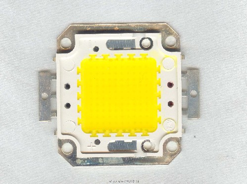

Pozdrav
Pri LED modulih (neznanega porekla) me zanima za koliko % moram znižati tok, da bom na varni strani... opažam da ceneni LED reflektorji hitro odpovedujejo.
lp.

Kaj odpoveduje? LED ali napajalnik?
Pri teh COB LED modulih lahko hitro preveriš v kakšnem stanju je, začneš z nekaj mA toka in tok počasi povečuješ. Skozi temno steklo, ki se uporablja za elektroobločno varjenje opazuješ kater LED v modulu začnejo svetit najprej... ali je enakomerno ali je razmetano.
Že pri malih 10W COB LED 3x3 je razlika, kaj šele pri večjih, npr 100W kjer jih je 10x10. Pri 1x9 teh problemov še ni, ker je vseh 9 vezanih zaporedno. Pri vseh COB LED, kjer je več kot 1 veriga zaporedno vezanih, se pojavljajo nesimetrije. Če enakomerno svetijo vse že pri najmanjšem toku, potem gre za modul najvišje kakovosti. Bolj kot je neenakomerno, slabši je modul.
Varna stran? oceniš glede na neenakomernost pri majhnem minimalnem toku. Če je neenakomernost zelo velika, je varna stran lahko kvečjemu do 20% nazivnega toka, pri manjši neenakomernosti si lahko že do 50%
Nič ni narobe, če tudi modul najvišje kakovosti ženeš samo do 50%, manj gretja, boljši izkoristek, daljša življenska doba.

Hvala za odgovor.
Naletel sem na okvarjene 50W LED module ... napajalniki delujejo dobro.
Nabavil sem cenene LED in se opazi neenakomernost pri nekaj mA toka.
Razmišljam da bi jih poganjal z manjšim tokom (cca 25-30W).

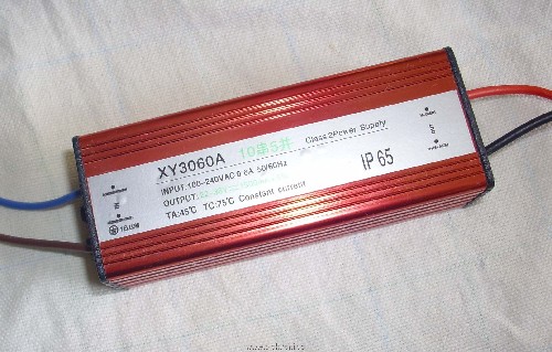

Kakšen napajalnik imaš?
Profesor Einstein

PrispevekObjavljeno: Ned Dec 03, 2017 1:24 pm    Naslov sporočila:   Odgovori s citatom
Tokovni vir za LED diode (50W).

qwertz
Prispevkov: 1909
Aktiv.: 14.88
Kraj: Vrhnika
PrispevekObjavljeno: Ned Dec 03, 2017 2:52 pm    Naslov sporočila:   Odgovori s citatom
Tole nikakor ni nek kvaliteten napajalnik. Kupi takega, kateri je bolj kakovosten in priznane znamke. Saj ni drago, sploh če lahko praktično pozabiš nanj.
Tok naj ima od 700 mA do 1000 mA, če želiš dolgo živ. dobo svetilke.
sebaveh
Prispevkov: 1249
Aktiv.: 9.41
Kraj: Slovenska Bistrica
PrispevekObjavljeno: Ned Dec 03, 2017 6:41 pm    Naslov sporočila:   Odgovori s citatom
Pa še rdečo izhodno žico uporablja za minus, črno pa za plus.
Podlo. Res, podlo. Evil or Very Mad Evil or Very Mad
qwertz
Prispevkov: 1909
Aktiv.: 14.88
Kraj: Vrhnika
PrispevekObjavljeno: Ned Dec 03, 2017 6:50 pm    Naslov sporočila:   Odgovori s citatom
Zakaj bi bilo to karkoli narobe? Za enosmerne sisteme barva ni določena, je prosta izbira. Nekako se je prijelo rdeča +, črna -, vendar ni nujno res, kot v tem primeru.
Sicer pa:
L+, ki označuje pozitivni vodnik je navadno rdeča.
L-, ki označuje negativni vodnik je navadno črna.
M, ki označuje sredinski vodnik je navadno modra.
baresi
Prispevkov: 292
Aktiv.: 1.85
PrispevekObjavljeno: Ned Dec 03, 2017 9:07 pm    Naslov sporočila:   Odgovori s citatom
No ja, težko najdeš tako izbiro barv žic za enosmerno napetost. Mislim da je nalepka narobe, saj na AC strani tudi ne štimajo barve.

PrispevekObjavljeno: Ned Dec 03, 2017 10:14 pm    Naslov sporočila:   Odgovori s citatom

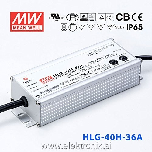

Cenena roba ... tudi izkoristek driverja je slab... na vseh cenenih driverjih (različni proizvajalci) je rdeča minus pol.
Vidim da ima MeanWell 40W izvedbo z možnostjo nastavitve toka in napetosti.
lp.

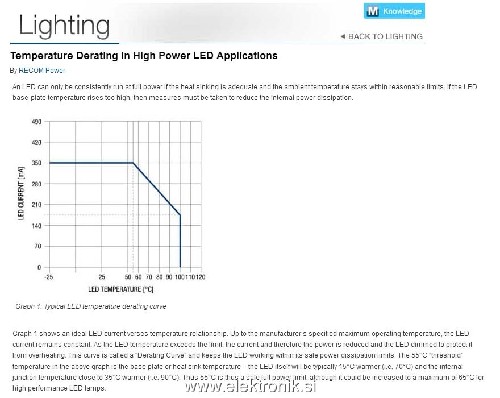

Testno nabavil 100W LED module za popravilo reflektorjev.
Po testiranju na velikem Al-hladilniku dolgoročno ne bodo prenesli deklarirane moči.
Sredica preseže 70°C.
Planiram le 40% obremenitev z MW-napajalnikom za "unbranded" produkte.
lp.
