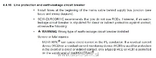

Pogledal sem navodila glede tega kar je napisal faznprifer. Če prav razumem priloženo sliko iz navodil je kriv FID.
Je kakšna cenejša varianta kot novi fid za 130e? Mimo fida raje ne bi speljal.

V navodilih je bil opis kako se ga uporablja s FIDom. Potrebno je bilo odstranit ohišje
ter 2 od 6 vijakov, ki pritrdijo tiskano vezje na kovinsko ohišje izolirat s plastično podložko.
Hvala vsem za pomoč. Brez vaše pomoči tega sam ne bi rešil.

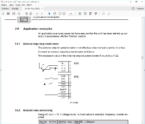

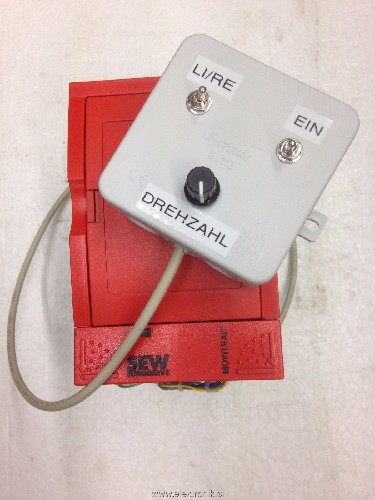

Da ne odpiram nove teme, ker se vprašanje navezuje na isti frekvenčnik.
Želel bi na frekvenčnik namestiti dodatek iz slike_1 (izdelal bi ga sam).
Potreboval bi vse tri funkcije (hitrost, smer, vklop).

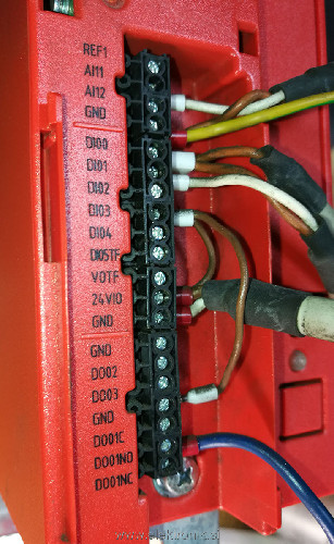

Navodila sem pregledal, pa se kljub temu ne znajdem. Na sliki_2 so priklopljene žice, ki sem jih odstranil (bile so od prejšnjega lastnika).

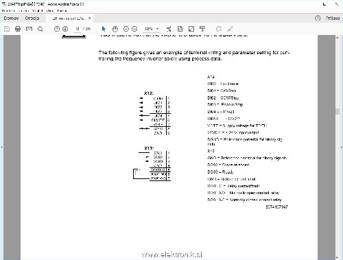

Iz navodil sem priložil dve sliki iz katerih se mogoče da kaj videt.
Prosim za kakšen namig ali nasvet.
