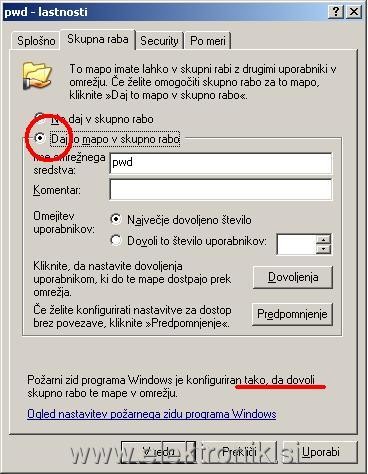

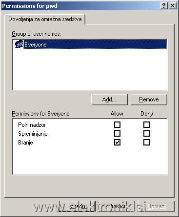

PrispevekObjavljeno: Pon Feb 05, 2007 2:55 pm    Naslov sporočila:   Odgovori s citatom
Tole, kar je na sliki je potrebno:
1. sharing mape
2. dodelitev pravic (kaj kdo sme). Everyone ni najbolj pametno. Bolje je določiti točnega uporabnika.
Jur

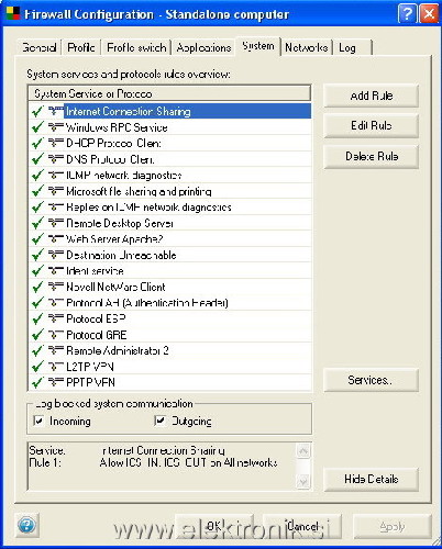

Deluje.
Sem v antivirusovem firewalu pod sistem omogočil, samo se bojim, da sem kaj preveč obkljukal. Zdaj sem pa pozabil, kaj je bilo prej onemogočeno. Ne vem , kaj pomenijo vse tiste kratice. Nima pa možnosti za povrnitev stanja v default.

PrispevekObjavljeno: Pon Feb 05, 2007 4:32 pm    Naslov sporočila:   Odgovori s citatom
Za normalno delo je potrebno Microsoft file sharing and printing za incoming session (PC, za katerega hočemo, da gleda naše datoteke moramo spustiti do nas). Ostalo je odveč (za incoming).
