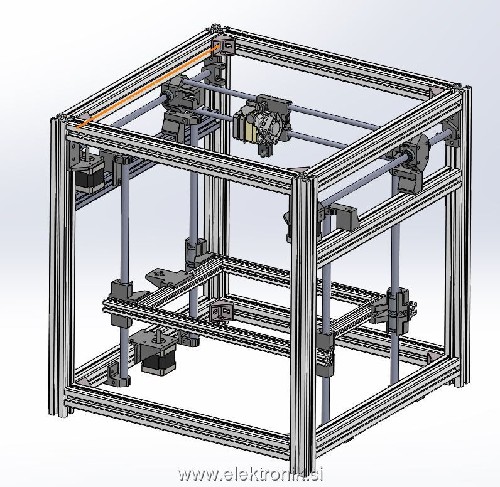

Pred časom sem v okviru nekih akcij renoviranja 3D tiskalnikov predlagal "H" pogon z jermeni, t.im. CoreXY. Ideja ni padla na plodna tla. Verjetno zaradi nerazumevanja delovanja Smile
Kakorkoli, pogon "H" ima kar nekaj predosti, saj če je dobro narejen dela odlično. Podoben pogon imam na fotoploterju, ki ima ponovljivost pozicioniranja ranga mikrona. Tam so sicer zajle, ki prinesejo še dodatne prednosti. Jermeni imajo namreč težavo, da če bi kopiral pogon z "zajlami", se jermeni križajo, kar pa ni dobro. Potem sem pa pred krakim naletel na zanimivo izvedbo:
https://www.thingiverse.com/thing:1752766
https://www.thingiverse.com/thing:2254103
Okrog tega se je razvila kar velika skupina in stvar je zelo "živa":
https://www.facebook.com/groups/Hypercubeevolution/
(Tole je tudi prvi primer, kjer sem videl, da je na FB tudi kaj koristnega, žal pa FB ne ponuja neke urejenosti datotek in prispevkov).

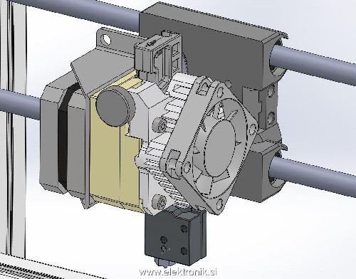

Tu je avtor elegantno rešil problem križanja. K osnovnemu modelu sem dodal še ekstruder z direktnim pogonom (iz izkušenj s samogradnjo se bolje obnese kot bovden varianta). Dodal sem še močnejše gretje, kjer je grelec vzporedno z malo daljšo šobo, kar omogoča hitrejše ekstrudiranje. Pogon z jermeni naj bi bil tudi zelo hiter.
Čudno vreme za vikend je bilo ravno prav za ponovno osvežitev te stare ideje, tokrat za realizacijo v okviru SciDrom-a. Kosi so v glavnem 3D printani, konstrukcija pa je na osnovi ekstrudiranega aluminija.
Glede na to, da je bil za potrebe krožka doniran krmilnik smoothiboard, je škoda, da ga nebi izkoristili kot se spodobi.
M.

Zanimivo, ja, pa še drago ne more biti.
Tudi meni ne sede bovden varianta, posebno, če plastika ni točno 1.75 ampak malo več.
Pri Trčku sem dobil nekaj refuze in nikakor, da bi tisk stekel tako kot bi moral, ker je malenkost debelejši filament.
Boš kaj datotek objavil za gornjega na sliki?
Poleg ostalega se mi dopade, da ima miza vodila na obeh straneh!
Ja smothiboard je tudi meni v oči padel, saj ga lahko porabiš tudi za CNC ali Laser, pa še open HDW in Software je, kaj pa, če bi dali tiskanine delat?
Si kaj gledal Piezzo senzor za niveliranje?
Tale FB profil je zanimiv, veliko slik in ostalega.....

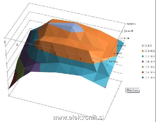

PrispevekObjavljeno: Čet Jan 04, 2018 1:32 am    Naslov sporočila:   Odgovori s citatom
Tole je primer meritve (ni moje) višine mize, ki omogoči kompenzacijo do te mere, da da se vedno vse prav prime.
