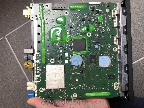

lojzek3211 je napisal/a:
Evo slike:
Mi lahko prosim kdo pove katero termalno pasto naj uporabim za te čipe?
Original kot je na sliki je bila modra in mehka,ne lepljiva na dotik. (vidi se na prvi priloženi sliki)
Nanos mora biti debel ker je kar velik razmak med ohišjem in čipom..ohišje je hladilno telo.
https://www.mimovrste.com/hlajenje-pc?p%5BTYPE_EG068%5D%5B%5D=thermal%20compound
Je na linku katera ok?
Hvala

PrispevekObjavljeno: Pon Jan 22, 2018 9:56 am    Naslov sporočila:   Odgovori s citatom
Očitno ne!
Zakaj?
1. Ni nobene slike
2. Na tvoji povezavi so same paste, ki se ne strdijo
3. Za to kar so namenjene so vse na povezavi dobre.
Kakšno vprašanje tak odgovor.

PrispevekObjavljeno: Pon Jan 22, 2018 10:06 am    Naslov sporočila:   Odgovori s citatom
Se opravičujem,nisem videl da ni slike pri citatu.
Se pravi niso primerne.
Glej na to se ne spoznam,zato pa raje vprašam,kaj naj uporabim.
Prilagam sliko,kjer se vidi ostanek te paste,če kaj pomaga?
Hvala

PrispevekObjavljeno: Pon Jan 22, 2018 10:18 am    Naslov sporočila:   Odgovori s citatom
Vzami katerooli pasto s tvoje povezave.
Še nekaj me zanima; ali je radio popravljen in kdo ga je popravil?
Sliko pa bi lahko "gorporinil" večjo.
