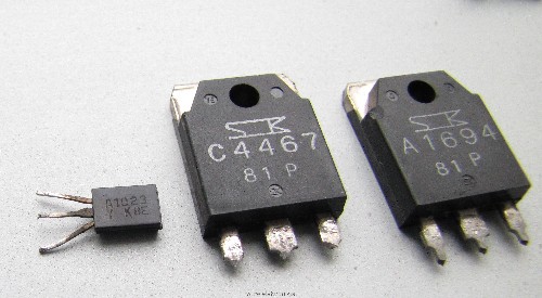

Popravljam avto ojačevalec in so tile trije šli rakom žvižgat. Pa mogoče še ker zraven.
Kolko vidim na netu se še se jih da nekaj dobit.
Ojačevalec pa je Magnat Classic 480.
