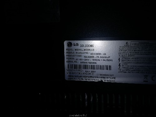

Pozdravljeni, ker me zanima in se hočem naučiti popravljati elektroniko, sem se končno lotil popravljati tv-ja ki je že pred eno leto crknil. Na tv-ju zvok normalno deluje, slika pa se ne prikaže niti na sekundo, oz kot da display sploh nebi bil priklopljeni. Kakšen nasvet kje se lotiti, je imel mogoče kdo kakšen podoben problem?
p.s sem elektronik tako da imam že nekaj osnovnega znanja
MODEL: 32LG3000 (LG LCD)
shema: http://manuals.center/database/manuals/DVD86/32LG3000.pdf
