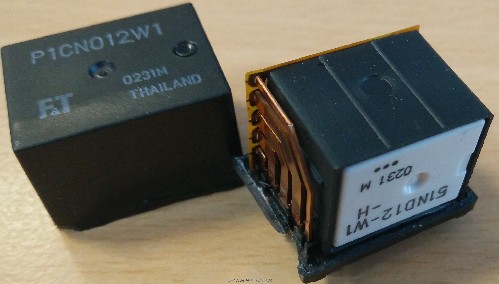

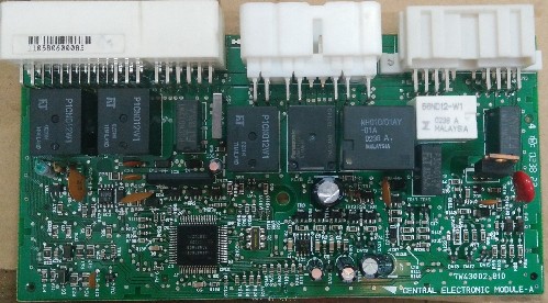

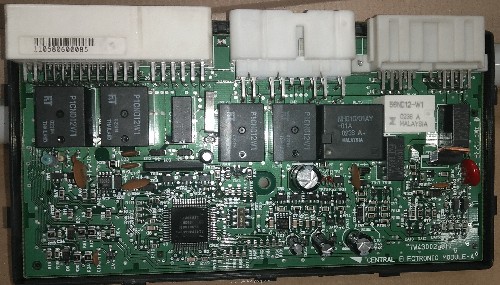

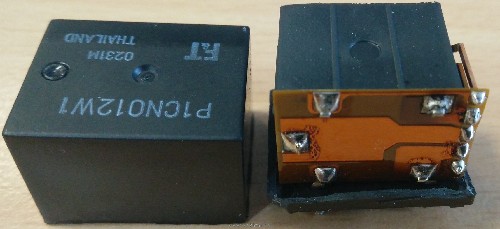

Popravljam vzrok nedelujoče desne kratke luči na mojem Volvaku S40, letnik 2003.
Znana napaka - odpovedal rele v CEM modulu. To je pač Central Electronic Module, ki skrbi za razsvetljavo in brisalce avtomobila.
Nič posebnega na prvi pogled, kupim nov rele (Conrad - 505041), ga zamenjam in zadeva deluje.
Nato pa grem razkopavati starega:
...To serijo bi lahko poimenovali tudi "babuška releji" Very Happy Ni čudnega, da jih v originalnem podatkovnem listu oglašujejo kot skoraj neslišne. Manjši bel rele je v gumijasti ovojnici.
Izkazalo se je, da je bil le hladen lot na zgornjem desnem priključku (delovni kontakt). Sem ga osvežil, novo zaspajkal in spet deluje! Dancing Ga bom spravil za hude čase...
Imajo pa tega malega tudi pri Conradu - šifra 505102.

Originalno stanje
 Velikost datoteke:  2.03 MB
Zamenjan rele (Panasonic) za desno kratko luč.
Rele levo od njega je za levo kratko luč.
Večji rele desno, pa je za obe dolgi.
 Velikost datoteke:  1.85 MB

V notranjosti pa tole - rele v releju.
 Velikost datoteke:  1.05 MB

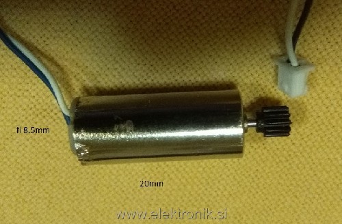

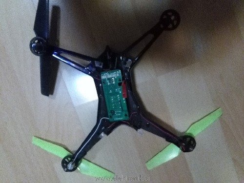

Vnuček mi je prinesel igračo drona ker ne dela en motor.
Igračo sem razdrl in ugotovil da je motorček hin.
Dron mu je padel v travo, motor je delal naprej in je pokuril krtačke, stopil plastiko.
Poskusil sem narediti nove krtačke, vendar je plastika stopljena in ni šans da bi ga usposobil.
Pri sem naročil nov motor, vendar je dobava kar dolga.
Če ima kdo tak motor od odslužene igrače bi bila oba vesela (seveda ga plačam).

sebaveh je napisal/a:
Malo me spominja na to temo: http://www.elektronik.si/phpBB2/viewtopic.php?t=9446 Very Happy
Tipični primer na volvu V40/S40(do leta 2003) Imel sem dva volva V40 in na obeh sem moral menjati releje za prednje luči(sem nadomestil kar z boljšimi). In preden sem to ugotovil zakaj mi ne dela, je trajalo Smile

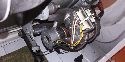

Pralni stroj. Napaka 4. Kot kaže so ščetke. Upam da jih imajo na zalogi.
 Velikost datoteke:  1.47 MB
 Pogledana:  38 krat
Prispevkov: 3567
Aktiv.: 22.16
Kraj: Idrija - Kočevje
PrispevekObjavljeno: Pon Apr 23, 2018 9:21 pm    Naslov sporočila:   Odgovori s citatom
tudi kolektor je precej ubog, lahko bi ga dal postružit

Ni časa za struženje. Mora opravit žehte za nazaj... Ščetke brez plastičnaga ohišja so 10€ za par na gorenje servisu. Stroj ima 14 let in upam, da bo še kakšnih pet let.
Kar me moti pri tem stroju, je precej glasna vodna črpalka. Stanje v hiši se je normariliziralo... Stroj dela.. Pray
