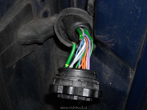

Vsi vemo, da se tile kabli kar pregibajo in potem je samo vprašanje časa kdaj kakšen od teh kablov odpove. Takrat je treba iz tega šopa kablov najti pravi prekinjen kabel in ga zamenjat oz spet spojiti.
Če snamem vrata (Citroen Xara) ima tale kabel na strani vrat velik konektor na strani avta pa so kabli v šopu v gumijasti cevi z konektorjem na koncu.
Pa me zanima kako sneti to gumo brez, da bi snemal vsak kabel iz konektorja
Ti kabli so sicer speljani v nek BSI modul pri motorju. je pa kar trda guma in ko jo malo stisnem se ne vidi kaj dosti kablov - glej sliko.
Vsaj mislim si da če bi uspel sneti to gumo (brez da bi jo razrezal) bi lahko že na otip ugotovil kje je kakšen kabel stisnjen in prekinjen. Hudič je v tem da je prekinjen a sem ter tja v nekem položaju pa še vedno deluje.
V bistvu zvočniki v vratih delajo, prav tako pomik slekla le centralno zaklepanje javlja kot da vrata niso zaprta.
Sem si pred časom kupil tisto signal injektor napravo a ker so kabli v šopu je stvar skorajda neuporabna.
Torej kako se tega lotiti?
Vem, da bi šlo tako, da bi snel celotno armaturo da pridem do kablov zadaj s strani kjer ti pridejo v karoserijo a to je ogromno dela kar pa tudi še nisem počel.

Poštukaj z izoliranim tulcem, za nekaj časa bo mogoče dalj kot avtek.

Poskusi, če se sname guma tudi na karoserijski strani (kvadrat...) in morda jo lahko bolj umakneš. Potem pa primeš vsako žico posebej pri konektorju in za krivino, potegneš narazen malo močneje, če je pretrgana se bo izolacija raztegnila/pretrgala. Potem pa " štukanje", cin, bužirke, izolir trak itd.

A si prepričan, da je kabel prekinjen ? Jaz sem imel pri passatu enake simptome (delali zvočniki in stekla, detekcija zapiranja vrat pa ne).
Pa je bil problem v mikrostikalu v ključavnici ne v kablu.

sg1 je napisal/a:
to težavo imajo vsi avti VAG letnika, pri citroenu pa je najverjetneje res težava v povezavi med vrati in karoserijo. Ali pa v BSI enoti (redkeje).
Za ''*večno'' rešitev je potrebno menjati kabel od konektroja skozi manšeto in ga poštukati na delu, ki se kabel ne premika.
Štukanje kabla v manšeti (na mestu kjer je pretrgan) je kratkega veka (pri citroenu sploh, ker je manšeta majhna in že nabito polna z kabli, ki se pri odpiranju vrat niti premakniti ne morejo, napeljana pa tudi ni najbolj posrečeno - drugi avti imajo to bolje rešeno in ne prihaja tako pogosto do poškodb)

nevednez je napisal/a:
Ja saj točno to mislim.
Sam dostop do teh kablov v notranjosti avtomobila kjer so ti kabli "pri miru" je kompliciran in težak, sama manšeta je že sedaj majhna za toliko kablov itn..
Prav zato me zanima najbolj učinkovita in zanesljiva rešitev tega problema.
