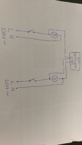

Imam en problem, bom kar priložil sliko:
klik
Rad bi, da se ob vklopu stikala vklopi ena luč in ventilator... ne pa obe luči.
Kako bi se to lahko realiziralo?

Nevem točno zakaj boš uporabil zadevo ampak dvopolno stikalo ti reši zadevo. Hkrati pelješ fazo in nulo preko stikala.

Dvopolno stikalo - izklopi fazo in ničlo do žarnice - ničlo na ventilator pa direktno.
Če gre za instalacijska stikala, je za dvopolno stikalo lahko uporabljeno križno stikalo brez mostičkov.

Problem nastane, ker je instalacija do luči že izvedena in se je ne da spreminjati... Ni prostora za novo žico...

Kaj pa od stikal do ventilatorja je prostor še za eno žico?

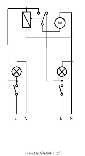

Uporabi rele za vklop ventilatorja.

To z relejem bi moglo delat ja... hvala @int47
Imam pač tuš in wc ločeno, dva prostora, dve luči, vendar skupni odvod zraka in en ventilator.
