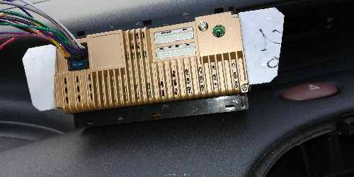

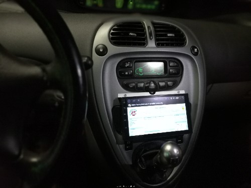

Naredil sem dva aluminijasta metuljčka, tako da bo lepo padel noter.
Na spodnji strani bo radio nekoliko privzdignjen, zaradi dostopa do stikal oken.
Priključka za anteno sta različna , tako da bodo problemi. Antena ima verjetno ojačevalec in tudi nimam pojma katera žica jo napaja.
Jutri naprej, rezanje okrasnega pokrova. d'oh!

Meni se zdi škoda avta. Več takega klumpa notri, več lahko crkne. Pa še pogled s ceste usmerja navzdol.

Razen okrasnega pokrava, ki ga bom dobil na odpadu avto ostane v enakem stanju.
Upam da bom radio uporabljal 0,5% vizualno in ostalo slušno.
Funkcije samozatemnevanja zaslona nima ima pa hitro tipko za izklop zaslona.
Uporabniških izkušenj še ni. Bomo videli...

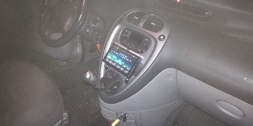

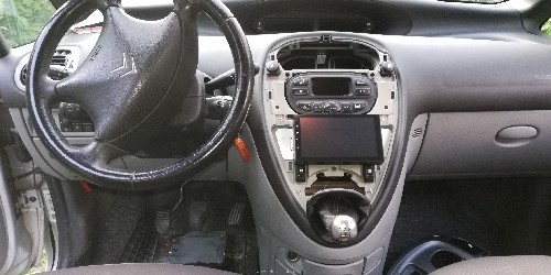

Še nekaj finec pa bo. V glavnem je montiran. Je šlo na tesno, ker ima 1 din luknjo. Pet € in okrasni okvir z odpada je že zrezan. Kadarkoli lahko avto povrnem v prejšnne stanje.

Lepo narejeno Applause

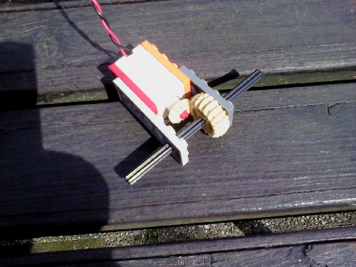

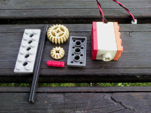

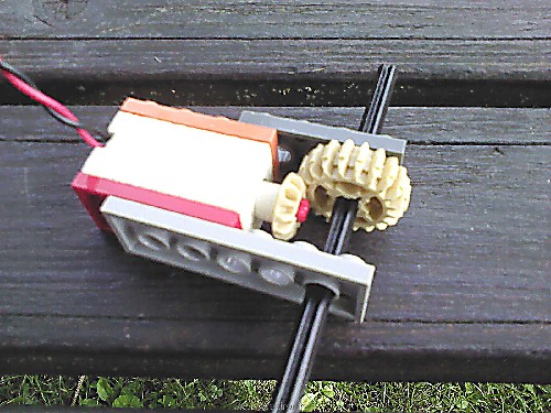

Končno sem dodelal mali Lego motor. Sedaj je popolnoma kompatibilen po merah z Lego kockami. Lego kocke imajo zelo specifične mere in je zelo težko zadeti kje mora biti os glede na zobnike, sploh pri 90 stopinjskem prehodu. Porabil sem kar precej materiala in časa, da sem vse uskladil.
Dobra stran tega je ta, da imam sedaj en kup motorčkov, ki so dobri za pogon koles na robotih.
Naredil sem dve verziji osi, ena je krajša in ravna s kocko, druga pa podaljšana in tako ni potrebno dodajati distančnika za razdaljo zobnika od kocke.

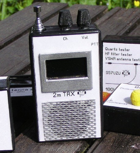

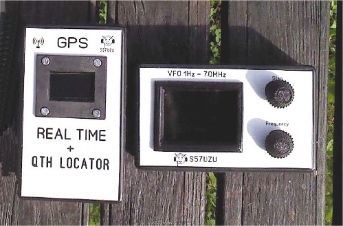

Nadaljujem s CBSP.
GPS prikazuje zemljepisne podatke, QTH lokator in točen čas, obenem pa služi kot referenca VFO-ja na točno frekvenco ali pa kot referenca za APRS na VHF QRP postaji. Oboje je povezano s kablom.

Gremo v pravo smer.
Jaz bi rabil z diferencijalom.

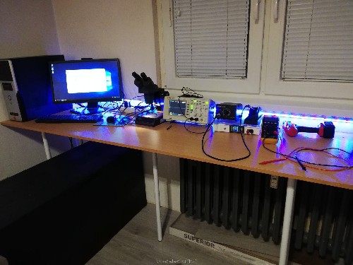

Po enem letu se počasi pobiram zaradi izgorelosti (burnouta) in ponovno pripravljam delovno mizo kot hobi.

Dobrodošel nazaj.
Jaz niti približno nimam takega delovnega pulta (ne glede na to, kje je objavljena slika, če na forumu, ali kje drugje).
Glavno, da je pult in da ti bo dobro služil!
Kaj bi dal, da bi lahko dosegel to točko.

Mislim pa, da bi "zelenko" lahko zaradi "nesorazmernosti" umaknil svoj komentar!
Pult je dejansko stranica omare + noge iz merkurja 😁
Kakrsno koli malo vecjo mizo ko sem iskal je bila cena takoj 100€+😲

Veš, nisem "padel na noge", glavno da stoji "balkon". Very Happy Very Happy
Je pa res, da brez nog ne gre.
Kar se tiče balkona, je dobro "obložen". Pusti "polico". Brez tega itak ne gre. Confused

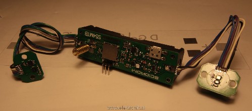

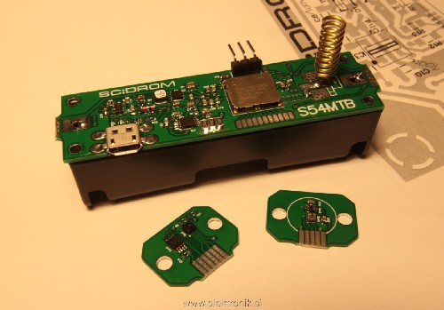

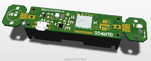

Sestavljam nov senzor, tokrat za merjenje UV in vidne svetlobe (UV index, svetlobno onesnaženje, ...). Seveda wireless povezljiv in solarno napajan z baterijskim backupom za čez noč.
Iščem pa eno "okence" za nad senzorje svetlobe, vendar mora prepuščati UV svetlobo.

Quartz microscope slides
https://www.ebay.de/itm/Fused-Quartz-Microscope-Slide-1-1-1mm-optical-grade-FQ-S-001/161896412453?hash=item25b1c73525:g:ps4AAOSwaB5XpTYd
žal nimam nobenega
PS : luštni merilniki
