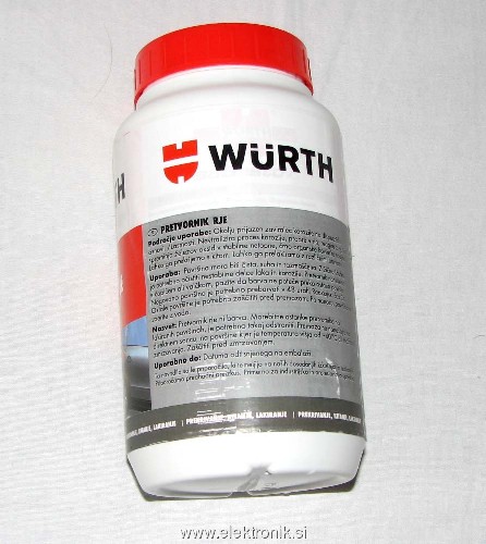

Za načet pleh namesto antikorozina dobavljiv würth.
Pred nanosom temelja svetujejo več premazov če je močno načeto (2-3x).
lp.
