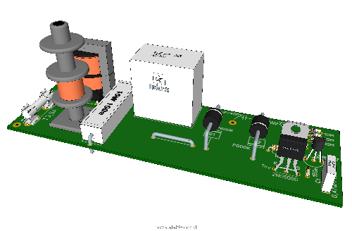

Upam, da se nisem še kje zmotil.
Polprevodniki:
Diodi: P600K
Tiristor: 2N6509G
PUT: 2N6027
Sem pa dodal na 240V AC vhodu paralelno še 30k (3 x 10k/2W) upor, ker še po nekaj urah izvlečenem vtikaču na njem krepko strese (preverjeno z moje strani). Sedaj je mir. Whistle Na načrtu ti upori niso vrisani. Shema in prerisana tiskanina je stanje v originalu.

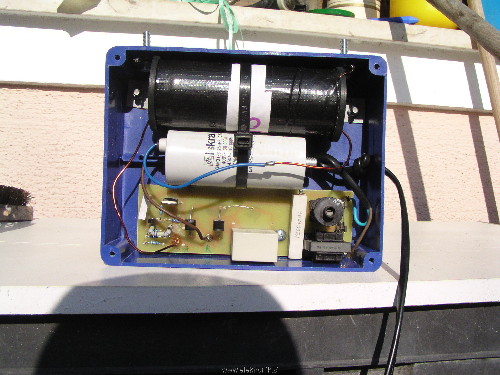

Takšno (cca 2 x 2cm)!
