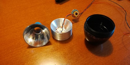

Da vidimo ,kaj se bo zgodilo...

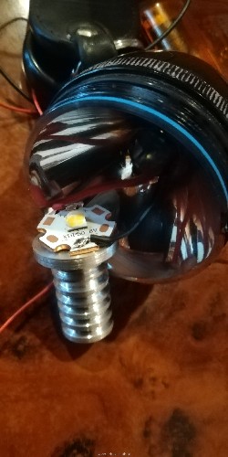

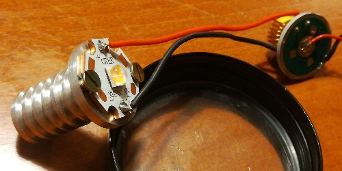

Niti slučajno. Pri 1.3 ampera in 13v sveti kot noro.V hladilnik sem zvral M3 in jo privil na aluminij. Hladilnika ne držiš z roko ,tako da nima smisla tlačiti v Meglait. Verjetno bi moral bit hladilnik desetkrat večji.

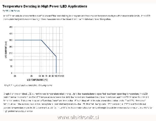

Priporočljiva temperatura hladilnika LED diod.

Xhp 50 naj bi šla do 105 stopinj. Plastična parabola ne vzdrži te temperature. Mogoče bi ostružil novo parabolo in nanjo privil ledico.

Tisti aluminij pod LEDico naj bo tako velik in takega premera, da se tišči ohišja svetilke... toplota se bo zato prenašala na ohišje, ki ima veliko površino in tudi kar nekaj mase, pozimi greje v roke...

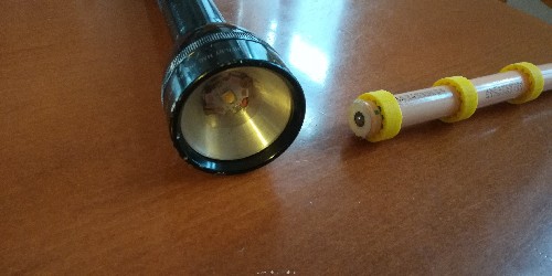

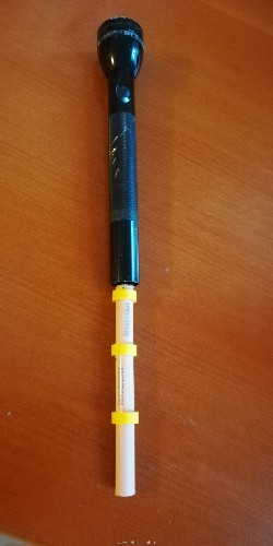

Sledila je izdelava aluminijaste parabole in tiskanje distančnikov za Lion akumulatorje. Revica z Dinosa je rešena in lepo sveti.
Polnjenje bo nekoliko nerodno. Najraje bi vgradil 3s charger z balanserjem in vtičnico za polnjenje. Je pa težava prostor.

Razmišljam ,da bi ji v spodnjem delu naprintal dodatek v katerem bi bil balanser in indikator. No potem bi spodaj malo štrlelo ven iz okrogline, kar pa mogoče niti ne bi bilo slabo ,ker ti luč ne zdrsne z roke.
