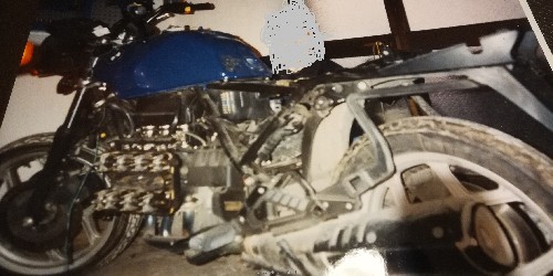

Kako zgleda ta tvoj " Cafe števec"?

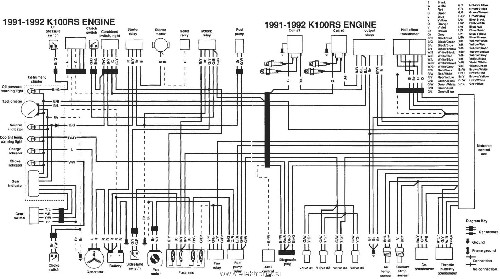

1. Elektro shema oz. wiring diagram za BMW K 100. Problematična je žica št. 16 (PIN izhod) črno/modre barve. Aha, imam problem z lepljenjem. Tole je moj oglas na bolhi (ni reklama prosim) in tja sem prilepil slike (oglas ima naslov: LCD univerzalni števec za motor/cafe racer).

3. Dopuščam možnost da se mi je (prosto po Murphyju) zgodila brezveze napaka: smerni kazalci imajo žico enake barve (črno/modro; PIN 17) in sem jo pri prvih poskusih uporabil napačno (seveda mi potem smernik ni delal in sem tako sploh ugotovil razlog in da to ni prava žica). Naknadno sem ugotovil, da so črno/modre najmanj 3 žice iz kolobocije kablov in zato, ker nočem razdirati obeh vtikačev (na PINE), pa bom samo s testiranjem lahko ugotovil, katera žica pripada RPM kablu (PIN izhod 16; glej zadnje slike Bolhe).

- spet sem - že drugič, jbb Evil or Very Mad- uporabil napačno žico t.j. žico od smernika (ki je iste barve, ampak ta je bila čisto drugje...). Torej Murphy alltheway.
Še enkrat bom preveril to zmešnjavo kablov pod rezervoarjem s ciljem najti vse črno/modre žice. Eno sem lociral že prej. In potem ponovil vaje opisane v prejšnem postu.

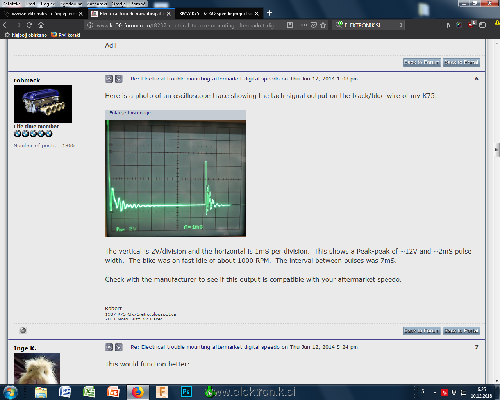

Na žici bi moral dobiti najprej tak signal ,da potem vemo ,če imamo pravo žico za priklop na obratomer.
 Velikost datoteke:  402.32 KB
 Velikost datoteke:  242.33 KB

Pri vžigalni tuljavi (IGNITION COILS) na kontaktu 1 bi moral imeti črno modro žico. Odklopi jo in pomeri s piskačem.

lahko daš kakšno sliko BMW cafe racerja (v bistvu bobberjev ) ker sem tudi velik fan teh (obvezno boxer) motorjev . Pa v Kočevju smo mal grobi tako da ....

Žal ne moram lepiti slik, zato pošiljam povezavo:
https://www.pipeburn.com/home/2017/02/24/bmw-k100rs-cafe-racer-hageman-motorcycles.html
V bistvu bo tak. Drugačne bodo le gume (moj bo imel replico Firestone Campion deluxe gum), zamenjal pa bom tudi okrovček na tanku (Monza 2,5 inch tank cap). Ta na sliki ima črn izpuh, moj bo krom.
Seveda sem gledal najprej boxerje, pa so mi bili - žal - predragi...
