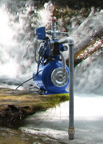

Motor hidroforja ne potrebuje dodatne zaščite. Praktično ni nikoli preobremenjen v kolikor ne zmanjka vode. Zato pa obstoja dodatno tlačno stikalo.
V kolikor je zmontirano na ta način, motor ne more zaribati ali pregoreti. Težava pri hidroforjih je edino membrana v tlačni posodi, ki zaradi nečistoč v vodi preperi in se strga. Takrat pa jo je potrebno zamenjati. Zdrži nekako tri leta.
Prilagam fotografijo gidroforja kjer se vidi tudi zaščitno tlačno stikalo. in način montaže.
2.12 MB |

Hvala ti za tvoje mnenje. Imam malo večji sistemz 300 L tlačno posodo.
Prilepim sliko, ko bo zmontiral še dodatno stikalo.
