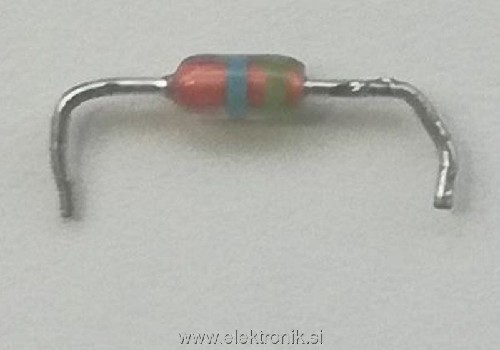

Ima mogoče kdo podatke o diodi na sliki?

Po sliki predvidevam, da gre za Z5Y6
Odvisno kje je uporabljena ? lahko bi bila tudi Z56

Če se prav spomnim jih je starih Panasonic brezžičnih telefonih kar nekaj

Kje se nahaja ta dioda? Nek napajalni del neke naprave? Mogoče se najde načrt in se iz njega vidi točna vrednost in kaj to je.
Kot je za zgornjo TUKAJ, kjer gre za 56V zenerco MA2560. Ima dva barvna obročka. Zenerca 5,6V bi imela tri.
