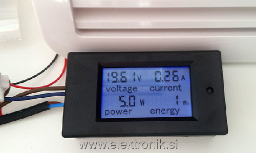

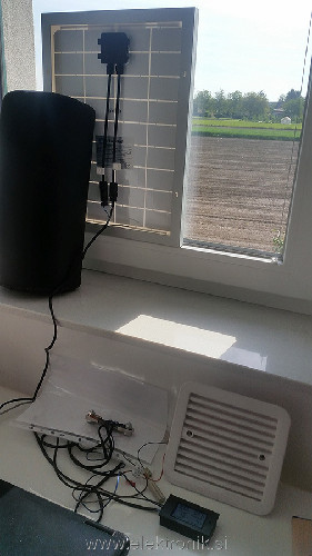

Danes sem preizkusil zadevo, je lepo sončno jutro, pa še sobota...Idealno.
Najprej sem vezal ventilator direktno na panel. Takoj se je zavrtel, zelo močno.
Vmes sem za meritve dal še enosmerni kWh-meter preko shunt upora in ta je pokazal spodnje vrednosti.

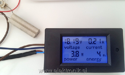

Ker se mi je zdela napetost na ventilatorju 19.6V le previsoka sem mu zaporedno vezal še predupor 16 Ohm. S tem sem omejil tok iz prejšnih 0,26A na 0,21A (kar se pa že sklada s tovarniškimi priporočili) in upor je nase prevzel 3,4V.
S tem je postala zadeva tudi dovolj tiha in mislim, da bom kar tako pustil.
"Solarni ventilator" deluje, kot je bil zamišljen.
