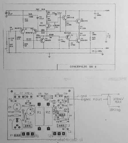

Še obljubljena slika vezja.

Na zgornji shemi je napaka. T6 mora imeti emitor spodaj, poleg tega je NPN.
NaMi, predlagam, da popraviš, preden kdo skuri zvočnike z enosmerno komponento.

Tako je Tranzistor je NPN BD139 enako kot T5. Na vezju je postavljen pravilno!
Takrat (pred 35 leti) sem nahitro sestavil omenjeno zadevo za sosedovega mulca, je rabil za vrtno zabavo, je bilo škoda HiFi komponent.
Se je takrat po vasi kar nekaj takšnih ojačevalcev "drlo" na feštah. Muzika pa iz kasetofona, plošč in gramofona je bilo škoda, seveda drugega ni bilo...

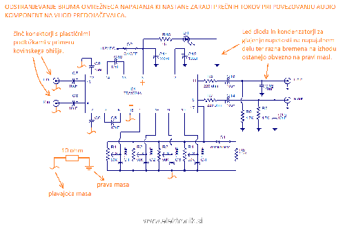

Pri končni stopnji TDA7294 je po tovarniških datasheet podatkih za vhodni kondenzator podana vrednost 470 nano Faradov, v načrtu ki si ga dobil iz interneta je pa za C8 napisano 470 mikro Faradov, kar je čisto preveč.
Na predojačevalcu lahko izpustiš elemente C13, C14 in R8, R9 saj imaš že na vhodu končne stopnje (TDA7294) ločilni kondenzator in upor 22k proti masi. Sicer ne vem čisto dobro čemu služijo R8, R9 in C15, C16 ampak mislim da zato da nekoliko zmanjšajo šum na izhodu predojačevalca. V datasheet od TDA1524A sta upora na izhodu narisana tako kot da je mišljeno da breme na izhodu predojačevalca ne sme biti manjše od 4,7k oma (črtkana povezava in <RL - Rload).
Za nazadnje pa še ena majhna skrivnost starih mojstrov.
Kako odstraniti brum ki nastane pri priključitvi audio komponent na ojačevalnik?
Ta brum se običajno sliši ko imamo na ojačevalcu nastavljeno veliko glasnost na vhodu pa trenutno ni glasbe (čas med koncem ene glasbe in začetkom druge glasbe). Brum je lahko tudi močnejši če sta vtičnici omrežnega napajanja, kjer je priključen ojačevalnik in audio komponenta, med seboj zelo oddaljeni (ojačevalnik na vtičnici na eni steni, audio komponenta pa na vtičnici na drugi steni).
Ker sem opazil da se tudi nekateri cenejši komercialni proizvajalci HI-FI opreme ne znajo spopasti s tem problemom sem mnenja da je šlo to znanje nekako v pozabo, zato sem se sedaj posebej potrudil in sem narisal kako se to izvede na predojačevalcu ki ga obravnavamo, to je TDA1524A. Izvedbe na drugih predojačevalcih se naredijo po isti logiki ne glede na to ali je izvedba integrirana v čip (naprimer tudi operacijskimi ojačevalci), ali je narejen s tranzistorji ali pa celo elektronkami, ker to znanje po mojem mnenju izhaja še iz tistih časov.
Preprost način izvedbe odstranjevanja bruma pri izdelavi predojačevalca.
 Velikost datoteke:  58.47 KB
 Pogledana:  27 krat

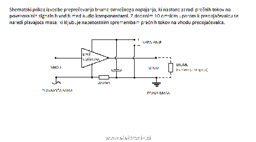

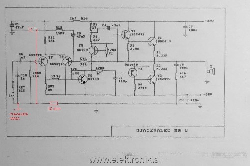

Narisal sem še teoretično princip shemo, takšno za v učbenik, za lažje razumevanje in dodal še sliko ki prikazuje kako se izvede odstranitev bruma na tranzistorskem ojačevalcu od NaMi-ja.
Upam da bo vse tole komu v pomoč, da si ne bo razbijal glave, tako kakor jaz pred mnogimi leti pri ugotavljanju kako odstraniti brum iz novo izdelanega ojačevalca. Brick wall
Teoretična princip shema kako odstraniti brum na audio predojačevalcu.
 Velikost datoteke:  28.24 KB
 Pogledana:  15 krat
Prikaz odstranitve bruma na tranzistorskem audio ojačevalniku z diferencialnim predojačevalnikom.
 Velikost datoteke:  85.92 KB
 Pogledana:  25 krat
