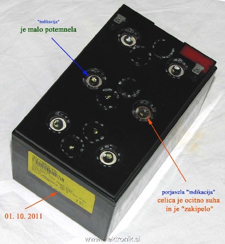

pozdrav
jaz sem po 4 letih nalival panasonic LCR iz ups-a
je bili precej izsušen ... potem je držal še 3 leta ... po podatkih proizvajalca pričakovana živ. doba 6-9 let.
regulacija je dobra ker gre za starejšo izvedbo BACK-APC ... pri novih ups-ih je izparevanja več
bi se moralo na 2 leti kontrolirati/dolivati
