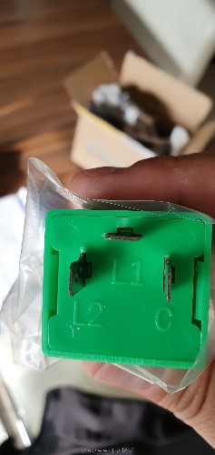

Sebaveh, kar si napisal popolnoma drži in HVALA za nasvet in podrobno obrazložitev.
Ohišje je v celoti plastično.
Avtomat za smernike je bil zamenjan z novim-"originalnim" (glej sliko).
Na C je priključen dovod iz reglerja (po shemi X), na L1 (po shemi P) zadnji smerniki (rdeča povezava-po shemi P) in L2 (po shemi na prednje smernike (črna črtkana-po shemi L). Načeloma bi se lahko priključka L1 in L2 med sabo zamenjala, ampak original je original. Tako velja ista priključitev kot pri starem.
Prednost take vezave-rešitve je, da za smernike v tem primeru lahko naenkrat dela samo ena žarnica(če ne upoštevamo kontrolne lučke), kar vpliva na manjšo obremenitev statorja generatorja in reglerja.
Se splača poiskati originalni avtomat, ker niso potrebne predelave.
