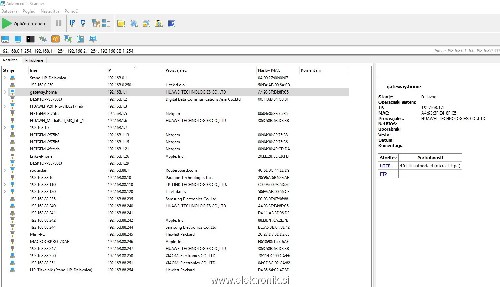

Router deluje, vendar mi je IP-je spremenil.
Povezave, ki jih uporabljam sem spremenil.
IP Scanner mi prikaže nedejavne IP-je in mislim, da se router še vedno nanaša na te IP-je.
Lahko to kako osvežim, pobrišem stare nedejavne IP-je?
