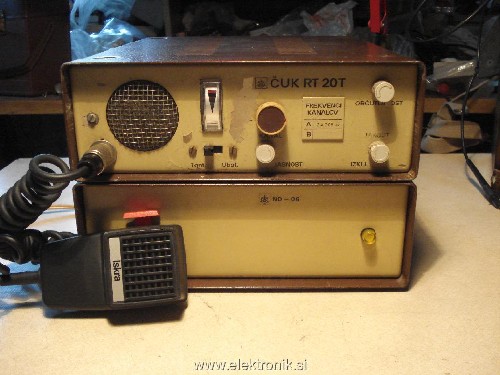

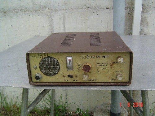

Na Primorskem sem rezerviral eno Iskrino postajo ČUK-RT 20T. Ali kdo mogoče kaj več ve o njej, mogoče ima kdo kake sheme? Baje so istočasno izdelali tudi postajo Sova, ki naj bi bila prenosna verzija Čuka. Ali ima kdo kake informacije o tej postaji?
LP Janez, S57J

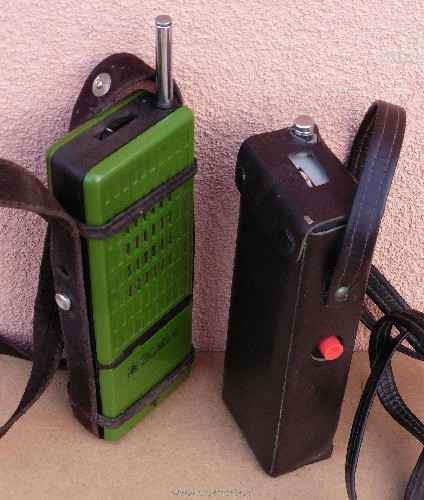

Če se prav spomnim, je bila Sova CB ročna postaja.
l.p. Tomaž

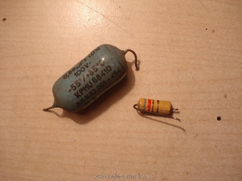

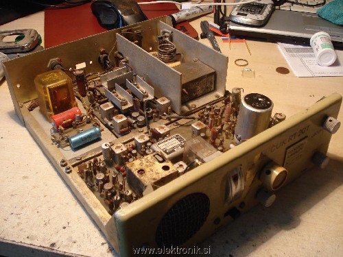

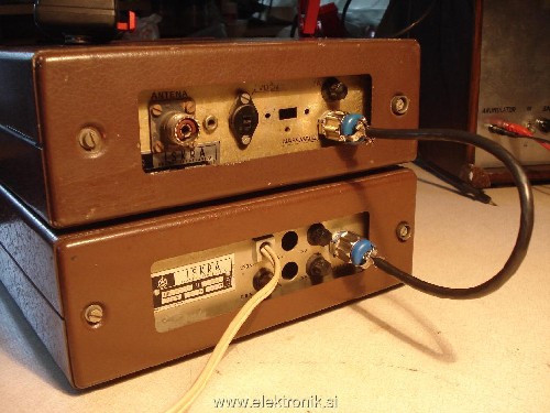

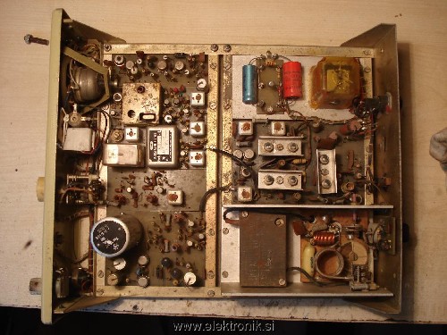

Čuk je zaskovikal. Ko sem postajo in napajalnik prinesel domov, sem ju najprej temeljito opral in očistil stoletne nesnage. Škoda je, ker je na postaji del barve razpokan in oluščen. Večina napisov pa je vendarle dovolj dobro čitljivih. Ker napajalnik ni deloval, sem se najprej lotil popravila oscilatorja in sprejemnika, ki imata 12 V napajanje. Poiskal in zamenjal sem nekaj gnilih kondenzatorjev in sprejemnik je zašpilal. Z napajalnikom pa je bilo veliko več dela, ker sta na neki čuden način izvedeni napetosti 12 in 24 V, stabilizirani z zener diodama in tranzistorji, vse pa je povezano tako, da ni nobne od napetosti, če je karkoli kje narobe. Kar štirje od petih uporov so bili skisani, pa še en kondenzator v RC filtru. En upor je bil počen po dolžini ravno na delu, kjer je drugi vodnik upognjen nazaj proti tiskanini in je zgeldalo kot senca le-tega. Ko sem tako dobil obe potrebni napetosti in naredil napajalni kabel s tistimi plavimi 5 pinskimi Iskrinimi konektorji sem se lahko lotil še oddajnika. Njegova predstopnja pa mi je vzela ogromno časa preden je tudi oddajnik zašpilal.

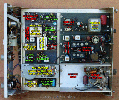

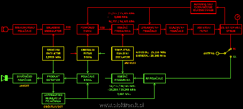

Zanimivo je, da je ČUK zelo podoben Iskrini vojaški postaji RT-20 TC6, nekatere ploščice/moduli so kar enaki, celo razpored v škatli je skoraj čisto enak. Tudi elektroshema se v glavnem ujema.
ČUK je bil baje namenjen gozdarjem. Če rečem, da je postaja poenostavljena verzija RT-20 TC6, se postavi vprašanje, katera je bila prej konstruirana. Glede na nekatere vgrajene elemente v ČUKu, ki jih v letih izdelave RT-20 TC6 v elektrtehniki niso več uporabljali, bi rekel, da so ČUKa nadgradili za vojaške potrebe.
Ali je bilo vredno vložiti toliko dela in truda v oživljanje ČUKa samo zato, da zdaj deluje, da ima samo eno frekvenco kontrolirano s kristalom in je kompatibilen samo z Iskrinima vojaškima postajama RT-1 T600 in RT-20 TM, z RT-1 T4 i RT-20 TC6 pa samo v slučaju, da ima katera od njih vgrajen kristal z enako frekvenco, lahko pa se zgodi, da bo ob naslednejm vklopu spet crknil kak upor ali kondenzator? Kdo bi vedel.
Janez, S57J

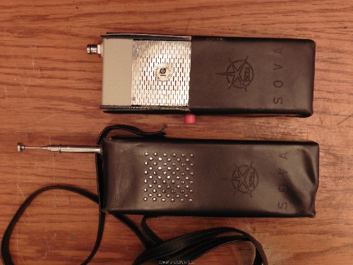

V zvezi s to napovedjo, pred kratkim sem kupil dve radijski postaji SOVA. Več je opisano na strani:
http://www.crowave.com/blog/2017/02/26/cb-primopredajnik-sova-iskra/
To je zelo preprosta CB postaja in je mogoče da ni veliko skupnega z Čukom.

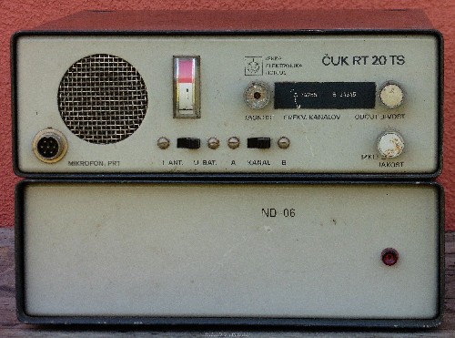

Evo jedne malo naprednije verzije ČUK-a sa čak 2 USB kanala Više na:
http://www.crowave.com/blog/2019/04/21/ssb-primopredajnik-cuk-rt-20-ts/

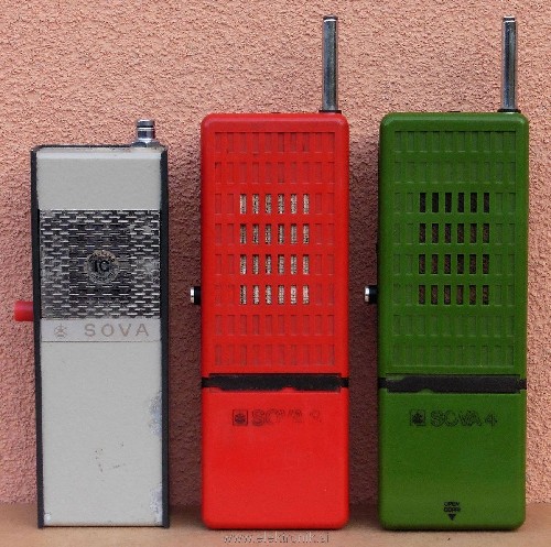

Još dva CB AM primopredajnika iz serije SOVA RRP 27, update na linku:
