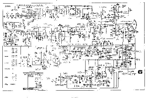

v roke sem dobil star televizor na lampe. Zamenjal sem elektrolite, rdeče Iskrine kondenzatorje, nekaj zgorelih uporov in stvar deluje. Težava je ta, da je slika v spodnjem delu ekrana točno takšna kot mora biti, zgoraj pa je zelo nejasna. Kaj bi lahko bil problem? Poskusil sem zamenjati PCL85, pa še par drugih ampak mislim, da ni težava v lampah, oz. v katerih bi sploh lahko bila? Ali je težava v vertikalnem oscilatorju? Ali je lahko vertikalni izhodni transformator v okvari?

Kot da ni horizontalne sinhronizacije?

Izgleda kot hudo nelinearen vertikalni odklon.
Si poizkusil vrteti R120 in tistega pod B14b (slabo se vidi številka)? Mogoče ima kateri od njiju slab stik.
