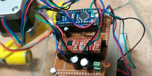

Sam sem uporabil nanota ,povezava prek usb kabla in napajanje drajverjev ločeno....

PrispevekObjavljeno: Sre Mar 25, 2020 8:19 pm    Naslov sporočila:   Odgovori s citatom
Sam sem povezal kabel usb, priklopil napajanje drajverjev in nazadnje pognal inscape.
