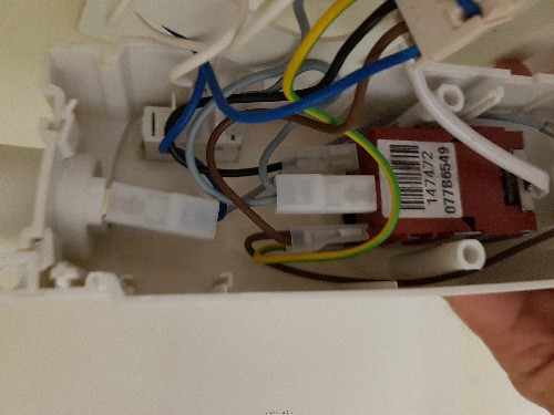

Lep pozdrav vsem.
Iz starega Gorenje hladilnika z zamrzovalnikom spodaj, želim narediti fermentor za pivo. Posodo s pivom bi dal v hladilnik in ves prostor v hladilniku s pivom vred vzdržujem na željeni temperaturi. Fermentor mora biti sposoben ohladiti in držati temperaturo tekočine na poljubno nastavljeno temperaturo med 0 do recimo 22 stopinj C. Za ogrevanje bi uporabljal električni grelni pas, oziroma grelno žico (el. talno ogrevanje). Za kontroler bi uporabil STC1000.
Ideja je bila, da termostat enostavno odklopim in z STC1000 krmilim kompresor in grelec. Ko sem pogledal obstoječe električne povezave mi marsikaj ni jasno in verjetno ne bo tako enostavno.
- Najprej, termostat ima 3 priključke in ne 2 kot sem pričakoval. Zakaj?
- Od kompresorja do škatlice s termostatom in lučko je en 4 žilni kabel (faza, nula, zemlja, kompresor). Ampak iz te škatlice gresta še dva dvožilna kabla nekam v hladilnik. Nisem našel klam peljeta, in kakšna je njuna vloga.
- Hladilnik ima en kompresor in dva hladilna prostora (zamrzovalnik in hladilnik) in en termostat. Ima zamrzovalni del samo več hladilnega telesa in je zato bolj mrzlo ali kako?
Kako naj povežem STC1000, da bo zamrzovalnik še vedno zamrzovalnik, hladilnik pa na željeni temperaturi.

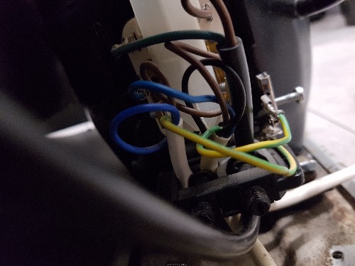

Pri kompresorju. Kabel 220V dovod, 4 žilni gre do termostata v hladilnik, črni je kondenzator. |
2.93 MB |
1 krat |

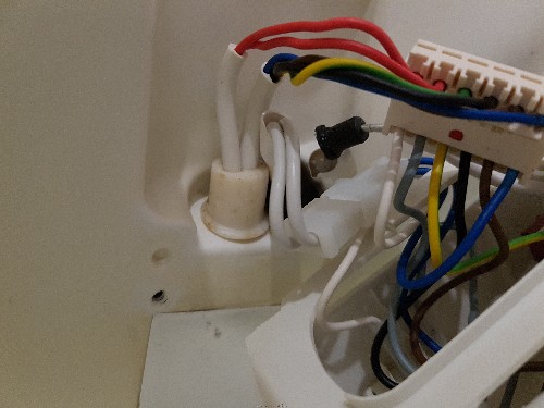

Neznana kabla sta dvožilni rdeči in dvožilni beli. |
3.47 MB |
2 krat |
Škatlica z termostatom, lučko, stikalom za luč in še eno malo stikalo z oznako mala snežinka in velika snežinka. |
3.47 MB |
3 krat |

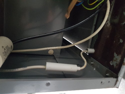

Dvožilni beli kabel je verjetno ta, ki je na dnu hladilnika ob kompresorju pritrjen na ohišje. Kakšno vlogo ima? |
2.63 MB |
1 krat |

Hvala za odgovor baresi. Najverjetneje bom tudi jaz termostat kratko sklenil in reguliral temperaturo z vklapljanjem in izklapljanjem 220V s pomočjo stc1000. Termostat ima 3 kontakte. Kaj je tretji, oziroma srednji kontakt? Podatkov za ta termostat nisem našel.
Zanima me še, kakšna je funkcija tega belega kabla, oziroma kaj je na njem, ki je pritrjen na dno hladilnika (zadnja slika) in pa ali je morda rdeči dvožilni kabel kakšen grelec za odtajanje hladilnika ?

Moj hladilnik je bil starejši, ni imel toliko tega, vseeno sem vse ven zmetal, tudi žarnico. Z ohmmetrom preveri katera dva kontakta termostat sklene ko ga vklopiš, od ostalega ne rabiš nič. Tista dva kabla sta verjetno silikonska grelca za odtaljevanje, verjetno sta v funkciji če postaviš termostat na nulo, jaz to ne bi niti raziskoval, ker jih ne rabiš. Sin ga uporablja tudi kot navaden hladilnik takrat ko ne fermentira, je dosti bolj natančna regulacija, histerezo in temperaturo si nastavi sam.
