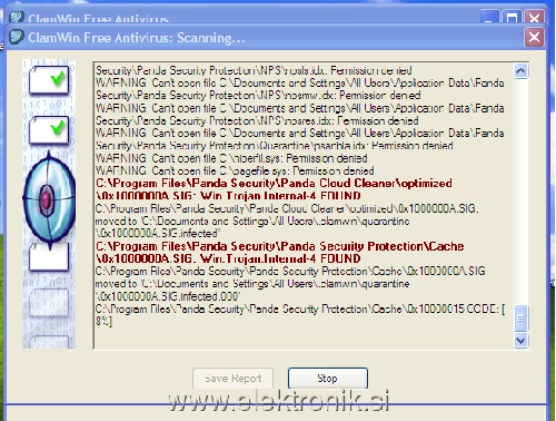

Očitno tudi tale Panda ni imuna na okužbe, tako da ne vem več kaj naj si mislim. Anxious
Mogoče je pa samo lažno pozitiven Think ,kdo bi vedel.
Nimam več volje razlagat, pa naj slika pove. Sad
Brez komentarja

Prispevkov: 5820
Aktiv.: 24.52
PrispevekObjavljeno: Ned Apr 12, 2020 11:33 am    Naslov sporočila:   Odgovori s citatom
Poglej, kje te datoteke so.
Verjetno je logično, da so datoteke v karanteni okužene, ali ne?

PrispevekObjavljeno: Ned Apr 12, 2020 2:03 pm    Naslov sporočila:   Odgovori s citatom
Jaka57 je napisal/a:
Sedaj po skeniranju s ClamWin so v karanteni, prej pa niso bile.

Prispevkov: 1974
Aktiv.: 12.85
PrispevekObjavljeno: Ned Apr 12, 2020 5:38 pm    Naslov sporočila:   Odgovori s citatom
jozkoc je napisal/a:
Sedaj po skeniranju s ClamWin so v karanteni, prej pa niso bile...
Saj ni res.
Poglej lokacijo tistih recimo rdečih. Tja jih je že prej preventivno dala Panda, ko jih je odkrila in ne Clam.
Pri Clamwinu pa poglej nekje pod Tools, Preferences, General ... kje se nastavlja ali je že nastavljena privzeta mapa Quarantine.
Tja notri meče potem Clamwin kar se mu zdi sumljivo in seveda, če tako nastaviš.

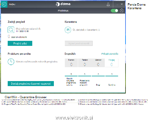

Jaka57 in DusanK, če vaju pravilno razumem mi hočeta povedati da je ClamWin potegnil okužene datoteke iz Panda karantene in jih prenesel v svojo karanteno.
Ne vem zakaj bi to naredil če so datoteke, ko so enkrat v karanteni, že obglavljene. Think
Kljub temu naj povem da v Panda karanteni ni bilo nobenih okuženih datotek, odkar sem namestil Pando na računalnik sem dvakrat naredil popolni pregled in rezultat je bil obakrat 0 (ničla). Tako mislim da vajina teorija ne drži.
Prilagam še sliko stanja karanten v Pandi in ClamWin.
Zadnje stanje obeh karanten. Panda popolni pregled = 0.

PrispevekObjavljeno: Pon Apr 13, 2020 12:09 am    Naslov sporočila:   Odgovori s citatom
Ne.
C:\Program Files\Panda Security\Panda Cloud Cleaner\optimized\ je Pandina (inštalacijska) mapa kamor shranjuje rezultate skeniranja in očitno tudi sumljive datoteke, ki jih po svoje preimenuje, da ne bi postale izvršljive.
Te mape ni ustvaril Clamwin, je pa v tej mapi seveda neka okužba, ki jo je tja preventivno dala že Panda, Clamwin pa jo je ponovno našel.
Očitno si prej imel Pando. Ker je nisi odstranil in popolnoma izbrisal iz PCja, predno si inštaliral Clamwin, so zapisi in sumljive datoteke, ki jih je že prej našla Panda, ostali.
@Jaka57 ti je v bistvu odgovoril v enem stavku. Zadnjem.
