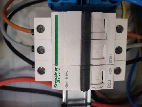

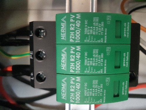

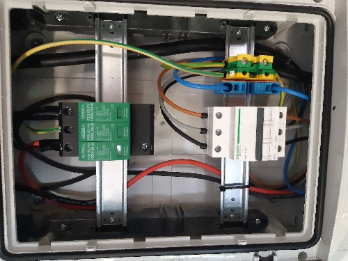

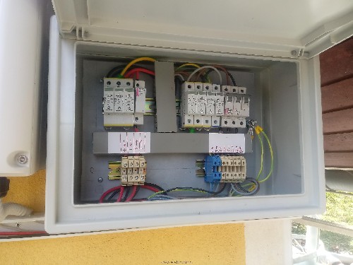

Pozdravljeni
Nisem elektricar, to moram povedati.
Skrbijo me tile skromni elementi, ki naj bi bili po besedah izvajalca prednapetostna zaščita za 12. kw sončno elektrarno.??

In kaj točno te skrbi?

Ne reče se prednapetostna ampak prenapetostna kar pomeni, da varujemo naprave pred previsoko napetostjo. Kot vidim na sliki je varovanje pred preveliko napetostjo samo na DC strani. Po predpisih morajo biti nameščeni tudi na AC strani. Mogoče je to rešeno v kakem drugem razdelilniku?

Ne, to je vse, poleg solaredge inverterja... toraj premalo?

Če jih projektant ni predvidel potem pustite tako.

Vsekakor tudi na AC strani ( tudi odvodnik proti nuli - 3x cena navadnega), npr. protec C 40/320. Je pa tudi zelo pomembno od same izvedbe ozemljitve. To je od dolžine in preseka povezave do valjenca in sama ozemljitvena upornost.
Samo za razmislek - strela ima hitro 10kA+. Resda samo milisekunde, a vsak mohm upornosti se pozna, da ne rečem vsak ohm. In tukaj je potem še problem pri ozemljitvi konstrukcije.
Upam da je tu kak strokovnjak v tej zadevi, ker po enih informacija jo je potrebno povezati na strelovod ( vsak profil posebej), po drugih naj bi se povezalo samo med seboj in v eni točki na ozemljitev v zemlji, po tretji verziji pa naj bi se ta ozemljitev povezala v omarici skupaj z ozemljitev od prenapetostne zaščite.
Ima kdo kaj bolj točne informacije?

Tudi jaz imam prenapetostno zaščito samo na dc strani, na ac strani pa pri števcu.
