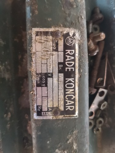

doma imam en neznani elektromotor proizvajalca RADE KONČAR. na ploščici z podatki je en del poškodovani in se ne da razbrati moč motorja in ali ga lahko krmilim z zvezda-trikot preklopnim stikalom.
zanima me če ve kdo kaj o tem motorju?

je možno cca 1,1 KW ? ( lahko bi ga krmilil z zvezda-trikot preklopnim stikalom. ) običajno se večje moči tako preklaplja .

Motor je grajen za 230 V obratovanje v trikotu, oziroma 380 V v zvezdi. To pomeni da ga ne moreš vklapljati s stikalom trikot-zvezda na našem omrežju.
Moč pa je najverjetneje 0,75 kW.

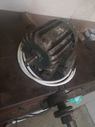

To je motor 3AZ 137 - 6:
3 - številka serije 3 (danes so že označeni z 7)
A - asinhronski motor
Z - zaprte izvedbe
137 - višina od podlage kjer motor stoji (od nog za privijačenje) do sredine osovine v mm
6 - šest polni motor (št.vrtljajev cca 900)
glede na višino od podlage do sredine osi in števila polov se da določiti moč motorja.
Je pa to že star motor (višina 137), zdajšnji motorji imajo višino 132mm
Če lahko izmeriš še druge mere motorja (dolžina celotnega motorja, razmak lukenj za privijačenje) se bi dalo določiti moč motorja.
V samem priključku motorja, pa je verjtno tudi razvidno kako je priključen (Y/D) glede na položaj mostičkov. slike tega dobrodošle.

motor je sedaj zvezan v zvezdo

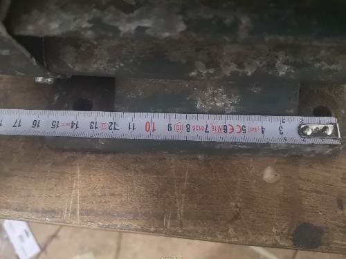

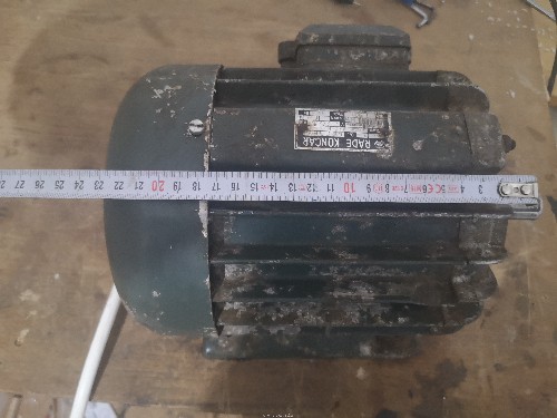

mere motorja pa so:
dolžina 24cm
višina sredine osi od podlage 10cm
razmaki med luknjami so 16cmx14cm
prilagam še slike ampak mere niso razno razvidne

PrispevekObjavljeno: Sob Jul 04, 2020 12:23 am    Naslov sporočila:   Odgovori s citatom
Kar sem našel v katalogu Rade Končar bi naj bil to 1,5 kW motor. Katalog je za novejše motorje in se podatki malenkost razlikujejo glede hitrosti in toka glede na ploščico na motorju. Je pa to zanemarljivo.
Kot praviš je zvezan v zvezdo in tako mora tudi ostati. To ti je že napisal sebaveh.
Za priklop navadno trifazno stikalo in bo v redu.
Glede amperaže je dosti že 10A vendar priporočam 16A (mehansko vzdržljivejše)

Glede moči ki sem jo omenil (0,75 KW) sem sklepal iz obrisov oblik številk. Dvomim da bi bil 1,1 ali 1,5 KW, saj sta oba ostanka številk krožne oblike.
Pa tudi če izračunamo: 1,732*380*2,5*0,7 = 1152 W, k temu dodamo še izkoristek, pa bi že prišli nekje na bolj smiselnih 0,7 do 0,9 KW. Ali pač?

Včasih smo pljunili na tablico in podrgnili s prstom in se je prikazalo tisto kar se ni videlo. Probaj mogoče bo delovalo.
