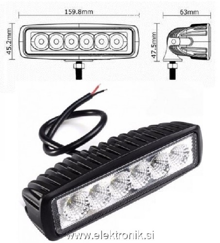

Iščem alternativo za osvetljevanje kontrolnega stekla.
Profi zadeva ima žal predolgo vgradno dolžino in tudi cena je precej visoka. https://www.ljstar.com/product-line/lumiflo-led-light-for-inline-sight-glasses/
A ve kdo kje bi se dalo nabaviti LED luč, podobno kot je na spodnji sliki, max. dolžine 70 mm.

https://www.superstrela.com/levi-meni-avto-led-sijalke-in-ostalo/delovne-led-lua-i-primerne-za-delovne-stroje-gospodarska-vozila-prikolice-in-plovila.html
v mikroskopiji se temu reče ''dark field observation'' oziroma osvetlitev s strani oziroma indirektna osvetlitev.
trik je tudi v izbrani barvi glede na tekočino ki jo presevaš zato bi lahko poskusil s kakšno RGB varianto

Hvala ti, za nasvet... RGB bo treba probati.
Vse te delovne luči sem pregledal in nisem našel želenega, max. dolžine 70 mm, širina max. 40 mm.

tu dobiš vse in si potem prilagodiš tvojim potrebam
https://www.led-tech.de/de/lineare-led-module
https://www.ledstar.si/si/kategorija/43/led-moduli/
lahko bi trak uvil v polkrog , dodal kakšno hlajenje dodal okrog kalup in vse skupaj zalil s kakšnim aralditom ?

Glede na to, da se ta luč montira na stroj vrednosti preko 100k€, smo se odločili, da vgradimo luč omenjeno v prvem postu. Upam, da bo pravočasno dostavljena iz ZDA.

ravno spekter RGB ja je ključ , no mogoče bi bila lahko dodana še kakšna UV ( ampak ni videt po sliki ) . Pač včasih kakšni delčki fosforescirajo.
