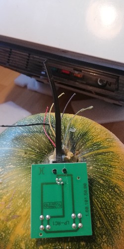

Spoštovani,
Tašča ima sedež/fotel,
ki bi moral preko daljinca dvigati/spuščati noge.
Ne dela.
Ploščica/vezje v daljincu izgleda majčkeno poškodovana in rahlo prepognjena.
Input v krmilnik je 24 VDC
V kablu so 4 žice.
Rdeča, črna, rumena in zelena.
Odrezal sem konektor.
Stik med rdečo in črno: nosilec za noge gre dol na poljubno višino
stik med rdečo in rumeno: nosilec za noge gre gor na poljubno višino
Kako naj to rešim?
hvala in dob'r dan, Jože

jozekuch Član
Pridružen-a: Ned 06 Apr 2008 15:47 Prispevkov: 161 Aktiv.: 0.77 Kraj: Brezova reber
Objavljeno: Pet Avg 28, 2020 8:58 am Naslov sporočila: |
Fotograf
1.2 MB |
11 krat |

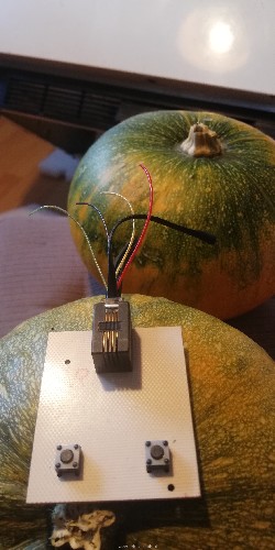

jozekuch Član
Objavljeno: Pet Avg 28, 2020 8:59 am Naslov sporočila: |
Foto
1.22 MB |
38 krat |

Ah ja, to so pa res samo tipke ... Tudi če lak tam, kjer je plata počena, dol pobrusiš in pociniš čez eno žičko, bo delalo ok, pa ti bo malo dela prihranjenega

Ma najenostavneje, najhitreje in najceneje bo, če popravi (odstrani malo laka in zacini) prekinjen vodnik na ploščici ter potem žice poveže nazaj kot so bile.
