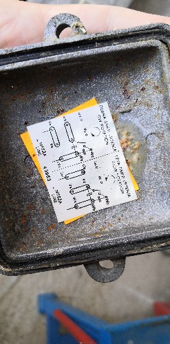

Živijo,

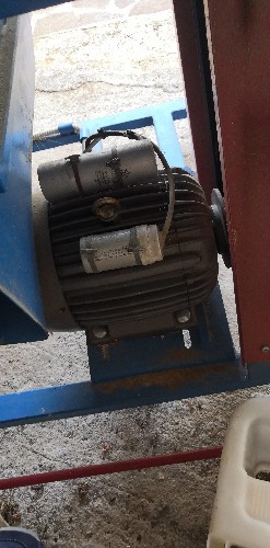

sedaj imamo enofazni elektromotor,
katerega bi verjetno brez večjih težav lahko predelal na 3f,

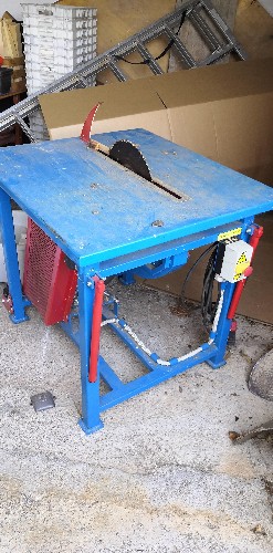

ter tako pridobil na moči. Uporablja se ga namreč za cirkular.
Prilagam slike, katere že dosti povedo.
Če se ne motim, lahko oba kondenzatorja odstranim, ker povečem na 3f?

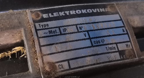

Bela nalepka je trenutno stanje, pod njo se skriva oranžna nalepka:
Izgleda mi, kot da je bil takrat motor izdelan kot 3f, ter nato predelan na 1f??
Bi prosil za nasvete.

To je od 3f motorja pokrovcek in so dali novo nalepko gor.
Motor je v originalu 1f.
To bi moralo zadostovati za zaganje drv.... res da ga prej zmatra, ker je dvopolni.

NE, še zdaleč ni tako preprosto, kot ti misliš da je in NE nikoli ni bil ta motor 3F in potem predelan na 1F
In ne, ne moreš ga predelat na 3F

Na ploščici od motorja piše da je motor 1f in ,da bi ga kar nekako prevezal na 3f ne bo šlo.Lahko se previje na 3 f in s tem pridobi na moči,ampak motor je potrebno v celoti na novo preračunati s tem tudi dobimo rezultat kakšna bo njegova moč.
Glede na velikost jedra ki ga ima ta motor bi bilo 4kw

Koliko močan motor, najbrž za krožno žago na priloženih fotografijah?
Če bo 2,2kW bo že kar dobro, če bo 3kW boš že kar fajn žagal, če bo 4kW bo žagal že ornk drva.
Tako za primerjavo, imam 1,8kW 3F motor, žaga direktno na motor, torej brez jermen, brez težav žagam 5cm ploh po dolgem. Za jermenski pogon priporočam vsaj 2,2kW

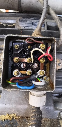

Glede priklopa zvezda/trikot, boš moral dobiti konkretne podatke o motorju. Na ploščici je razvidno kakšno vezavo rabi.
So pa motorji do 4kW bili original vezani v zvezdo, tako da ti stikalo Y/D ne bo služilo. V tem primeru navadno tropolno stikalo ustrezne amperaže.
