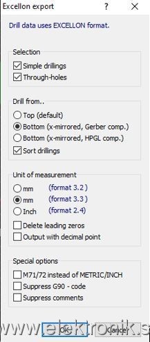

nimam takega okna.uporabljam sprint layout v 4.0. za mm = 3.2 za inch pa 3.3. imam Windows 7 na pc.
mato1111
Pridružen-a: Pet 28 Dec 2012 14:42
Prispevkov: 617
Aktiv.: 4.05
Kraj: Vrhnika
PrispevekObjavljeno: Čet Nov 26, 2020 9:09 pm    Naslov sporočila:   Odgovori s citatom
Jaz izberem mm = 3.3
Pri mm = 3.2 tudi meni luknje raztegne cez vezje.

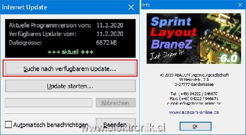

PrispevekObjavljeno: Čet Nov 26, 2020 9:13 pm    Naslov sporočila:   Odgovori s citatom
Prestavi tam na cole, pa bo!
Jaz imam zadnjo verzijo in to kupljeno. S tem mi je omogočen dostop do nadgradenj.

PrispevekObjavljeno: Pet Nov 27, 2020 9:55 am    Naslov sporočila:   Odgovori s citatom
Bom kupil kar zadnjo verzijo in probal. Program je poceni.
