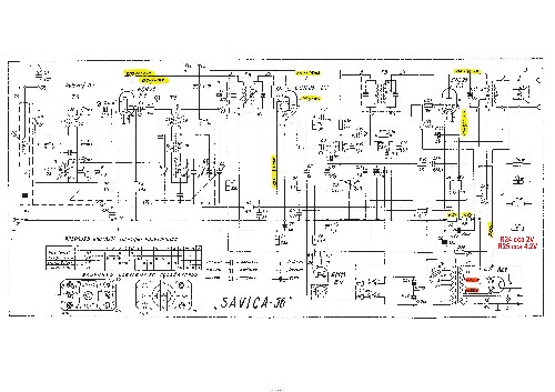

Ni nujno, da sta defektni ECH21, najprej malo prevei napetosti na anodah in g2 EBL.
Pripenjam shemo, na shemi so vse potrebne napetosti, z rdečo označena izmenična sekundarna napetost, ostale enosmerne označene z rumeno.
Radio ima eno majhno posebnost, ki je nekoliko novejši radiji nimajo, z uporoma R24 in R25 generira negativno napetost za krmiljenje prvih mrežic ECH in EBL elektronke. Če napetost na R24 in R25 ni dovolj visoka ima to vpliv na vse elektronke in posledično napačne anodne napetosti.
Glede na to, da si že nekaj meril, in si napisal, da naj bi bila anodna napetost 310V bo verjetno kar v redu, saj so napetosti na shemi za napajanje z 220V sedaj pa imamo 230V omrežno napetost. Za vsak slučaj poišči upora R24 in R25 in pomeri padce napetosti na njih. Na shemi sem dopisal orientacijske vrednosti, če boš meril proti šasiji, bodo te napetosti negativne.
