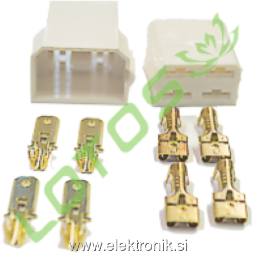

Pozdravljeni.. Sem že velik del foruma obrnu pa ne najdem nikjer. kje bi se dalo kupiti različne faston konektorje kot so pri različnih traktorjih..
sebaveh Član
Pridružen-a: Sob 19 Jan 2008 13:51 Prispevkov: 1672 Aktiv.: 7.87 Kraj: Slovenska Bistrica
Objavljeno: Tor Apr 06, 2021 8:15 am Naslov sporočila: |
Katere točno? Jaz jih običajno na ebayu, ker naši prodajalci in trgovino ponavadi prodajajo en model za vse preseke žic, kar pa je v nasprotju z mojimi standardi
iztokzu Neznanec
Pridružen-a: Tor 12 Jan 2010 19:41 Prispevkov: 6 Aktiv.: 0.03 Kraj: domžale
Objavljeno: Tor Apr 06, 2021 8:27 am Naslov sporočila: |
Nekaj takega. Pa presek žic 1.5 do 2.5.. Odvisno.. Zato pa bi rad kak katalog.. Vem da vcasih se je to dalo dobiti pri iskri..

Nekaj od teh konektorjev imajo pri Euro-M Trzin, imajo trgovino v LJ.

Nazadnje sem jih kupil v lokalni elektro trgovini. V rokah držim dvopolni par za katerega sem odštel 200 SIT. Tudi avtotrgovine naj bi jih imele.
Ima jih tudi Con*rad.

Pripel si sliko, ki si jo verjetno snel iz Lotosovega spletnega kataloga. No ... nekaj najbolj pogostih kompletov (2p, 4p, 6p, 8p) boš pri njih običajno tudi dobil iz zaloge.

To je pa še najboljši komentar. Do sedaj nisem niti bral vodnega tiska.
Lotos > PONUDBA > Elektronika > Konektorji > Konektorji razni
