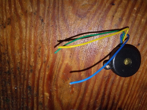

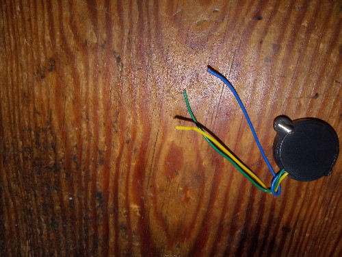

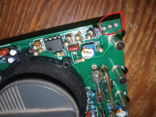

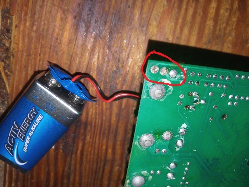

Prilagam slike tega piskača in na PCB-ju sem z rdečo označil, kje je bil piskač prilotani. Samo nevem katera žica (barva) je kje bila prilotana. Dve žici od piskača gresta na tisti ta prvi tranzistor, samo kateri žici od treh sta to?

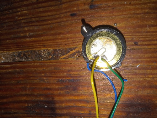

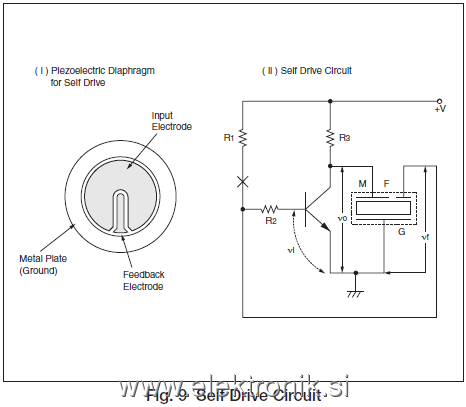

Koliko sem sedaj ugotovil, gre za 3 žični BUZER z priključki M, F in G. Zdaj vem, da sta dve žici vezani na tranzistor. Zdaj me pa zanima, kako pa potem najlažje ugotoviti, katera žica je kaj na piskaču.

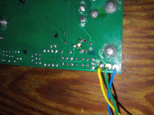

Problem je rešeni deluje. Če bi prej vedel, da je to 3 žični piskač nebi rabil spraševati tu, ampak mogoče bo pa še komu prišlo prav. Zdaj še samo zalijem z vročim lepilom, da se mi žičke spet ne odtrgajo.
