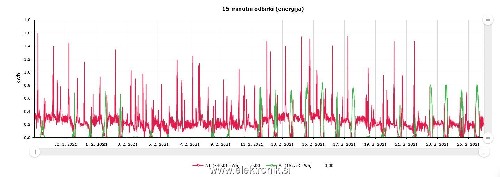

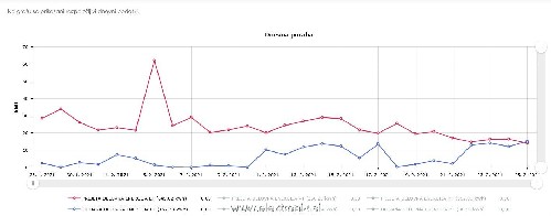

Evo nadaljevanje. Mogoče pride komu za prav.
Registriral sem se na portalu mojelektro.si in iskal kje porabim največ energije.
Opazil sem, da da imam nastavljeno ogrevanje sanitarne vode ob 4:00. To je bilo prej smiselno, sedaj ko imam enotarifni sitem pa je bistveno bolj smiselno ogrevati vodo ob 10:00, ko je vsaj 5. stopinj topleje. Onemogočil sem tudi električne grelce in krivulja je bistveno drugačna (glej zadnje 4.dni)
Nekaj je seveda prispevalo lepo vreme, ampak lepo se pa vidi, da ni več špic.
Rdeče je odvzeta iz omrežja
Zelena oddana v omrežje
