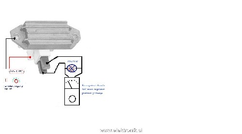

Nace me je prav razumel. Regulator sem prizkušal ODVIJAČENEGA od alternatorja na delavnem pultu, priključen na usmernik kateremu lahko spreminjam napetost. Skica kako sem meril regulator je spodaj.
Glede na to kar je Nace napisal bo potem regulator defekten, ker na krtačkah daje ven čisto majhno napetost - cca. 0,5V do 0,8V. Moral pa bi izmeriti na krtačkah 14V. A imam prav?

Kar tako ne moreš meriti takih regulatorjev! ker so tokovni elektronski-tranzistorski, lahko celo tiristorski in dajo na krtačkah od 1 - 4A pulzne enosmerne efektive v delovanju med kontaktoma oz. enako enosmerne v mirovanju, prej kot avto vžge.
Med ščetke postavi eno 20W/12V žarnico in pol meri napajanje žarnice z voltmetrom; ko sveti napetost ne sme preseči 14V tudi če daš 15V ali več iz napajalca .. probaj! Če žarnica dela je "el.regler" verjetno OK. Rolling Eyes

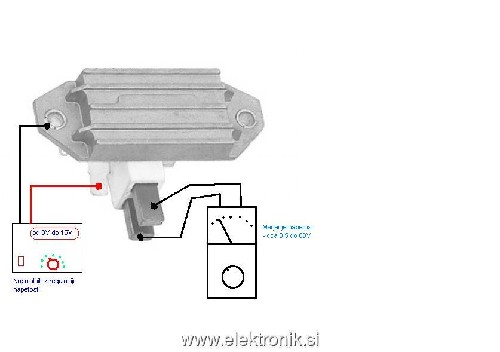

..............Med ščetke postavi eno 20W/12V žarnico in pol meri napajanje žarnice z voltmetrom; ko sveti napetost ne sme preseči 14V tudi če daš 15V ali več iz napajalca .. probaj! Če žarnica dela je "el.regler" verjetno OK. Rolling Eyes
Takole, sem pizkusil tako kot si predlagal. Regulator, verjetno, deluje tako kot je treba. Sem priklopil še žarnico, ter meril napetost. Regulator izklopi napetost !točno! pri 14 Voltih. Ko napetost na napajalniku zmanjšam regulator ponovno vklopi napetost na krtačkah. Vezava je na spodnji sliki.
Hvala vsem za nasvete!
