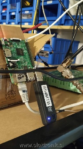

Za pokušino dve fotografiji. Ko bo postavljeno na fiksno lokacijo (baraka na koncu vrta) pa sledi podrobno poročilo Smile

Sprejemnik

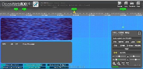

Vidim, da si postavil tudi marker za WSPR. To mi bo zelo pomagalo, ker mislim narediti še QRP za 2m, nekaj podobnega temu za digitalne načine dela na VHF. To mi bo najbližja orientacija. Wink

Nekateri so me spraševali, kaj jw namwn takefa adr-a. Predlagam, da bi enkrat v prihodnjih dneh organiziral online predstavitev. Je kdo za?
Sicer pa eni pravijo, da "je problem SDR, ker se zelo malo ali pa celo nič ne sliši" in da je "aktivnost na 2m frekvenčnem pasu je več ali manj uboga"... Med zadnjim contestom je bilo kaj slišati, tudi CW, celo "sivolasi mladinci" so se javili. Prav tako je vsak dan veliko aktivnosti na MGM področju, da o "čveku" na lokalnem bandu in repetitorjih niti ne izgubljam besed. Pa saj ni treba, da se le posluša, lahko se naredi tudi kakšno meritev. En hiter poskus je pikazal, da je preklop iz 1 na 100W dal razliko točno 19,8dB. Ena od opcij je tudi meritev anten. Doma obračaš rotator, na sdr-u pa meriš signal....

Iztestirano , občutljivost je OK, sem slišal svoj signal.
