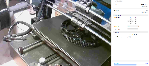

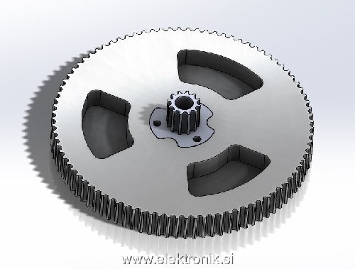

Odločil sem se, da poskušam izdelati antenski rotator. Morda bo uspelo, morda bo polomija.
Za pogon bom izbral VESC in BLDC motor. Vmes bo reduktor z dvema stopnjama. Preden grem rezkat aluminij, bom sprintal dva velika zobnika.
Prvi je že v delu.
Profil zobovja je HTD 5M.

Prvi par zobatcev
 Velikost datoteke:  47.1 KB

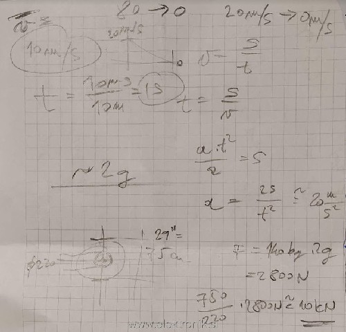

OK, ampak moj pomislek pri polžu je ta, da polžast pogon blokira in se upira vsem zunanjim silam (vetra itd), kar pomeni da mora prenesti vse obremenitve. Če se pa pogon praktično prosto giblje, za blokado pa skrbi zavora pa ne rabim tako silnega pogona. Res je potem delo v vetru onemogočeno.... Zdaj če na e-bajku disk bremza ustavi mene (100kg + 40kg bajk) na 19 colski gumi iz 80km/h na 0 v 10m...
Hiter preračun:
80km/h = cca. 20m/s
Iz 20m/s na 0 v 10m je to 1s (povpr. hitrost je 10m/s).
Pojemek: 2*10m/(1s)^2 = 2g, 140kg pri 2g je 2800N
Kolo ima premer cca. 750mm, disk zavore pa cca. 220mm. Sila na čeljusti je (vsota spredaj+zadaj) je 750/220 * 2800N = cca. 10kN. To se razdeli na pribl. 30%/70%. Ampak bi zdržalo tudi, če bi zaviral le z eno.
Zdaj pa polža narediti, ki bo zdržal 10kN (na istem premeru, kot disk zavora) pa verjetno ni tako enostavno dobiti....

Ne vem kaka je toćnost 3D zobnikov, samo je vprašnje ,če ni točnosti naleganja zob po celem obodu & staranje mase ? ,se nosilnost teh zob lahko zmanjša,v primerjavi z klasično obdelavo. tako da ta mali zobnik je že lahko kar šibek člen in če je iz te mase je potrebno vzeti kar nekaj več rezerve ( ustrezna širina zob ? )
KV & VHF & UHF to je kar hud zalogaj. NE ŠPARAJ NA ZOBNIŠKEM PRENOSU
Že sam ECO tribander pleše v vetru, ko hurba, hi pa je rotator z zavoro , tako da je izvedena še dodatna blokada ,ko je vetrovno.
Ko se enkrat to razgunca, si le na odprtem iz vseh strani je teorija v ....u ( simbol za Quarc, simbol za upornost , simbol za kapacitivnost )
NI ANTENA VSE,JE PA OGROMNO.

Zobnike bom porezkal. 3D print je samo za test.

Zobniki morajo bit kovinski , da imajo še kaj rezerve, razen prvi na motorčku je lahko kvaliteten obstojen PVC ( bolje AL ) , ki služi kot varovalka, če ga pobere, da je istočasno kot neko varovalo .
Zobniki in uležanje tudi nad rotatorjem v podpori pa dimenzionirano za ekremne vetrove, ( čeprav boš imel predvidoma disk zavoro )
Morda še to ,da ne boš pretiraval z prevelikim prestavnem razmerjem med dvema zobnikoma , ( na sliki 90 : 12 ) raje en zonbiški par več .
