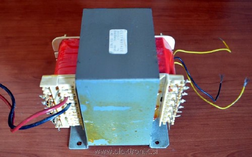

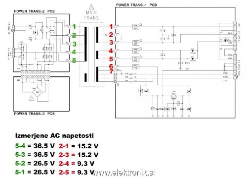

Zdaj sem se spomnil, da bi lahko uporabil en transformator, ki sem ga vzel iz enega marantz receiverja. Tako bi lahko prihranil 90 EUR. Med ostalimi izhodi ima tudi dva izhoda 26.5 V. Bi bilo to vredu? Je zelo velik in težak, nevem pa, če je dovolj močan za ta ojačevalnik..Se da to kako izmerit? Spodaj je slika, na kateri so razvidne izhodne napetosti, ki sem jih izmeril..

s55m

Za izracun moci samega jedra uporabi ta video, ki ti pove kako.
Tokovno obremenljivost pa lahko priblizno ocenis z debelino vodnikov na sekundarju.

Tale shema mi je močno znan iz tega foruma. Pobrskaj.
Na sekundarjih, ki niso za to namenjeni, ne moreš izkoristiti polne moči transformatorja!
Glede na to, da imaš shemo, najbrž tudi veš iz katerega receiverja je transformator in lahko pogledaš v navodila kako močne izhode ima ta receiver.
