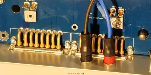

Jaz navijem na 460 kadar spajkam TH konektor na 6 plastno vezje brez thermal padov. Lahko bi cmaril in čakal, da se segreje, ampak je bolje, če čimhitreje segreješ. Pa tu ne pomaga noben superduper spajkalnik, tudi 1kW grelec ne. Dovolj je 80W in ustrezna konica (čimkrajša in čimbolj čokata).
Primer konektorja, ki se ga spajka s tako temperaturo... Konektor za 50A po pinu v "DB" ohišju.
