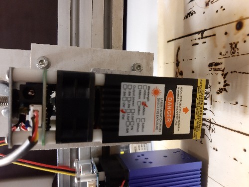

Evo še slike starega in novega laserja. Pa še podatki starega laserja:Specifications:

JA, ko priklopim nazaj starega dela normalno.

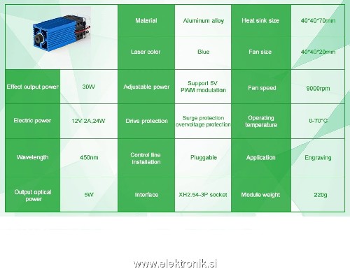

Evo priklopil sem napajanje 12V/5A in NE dela. Ne dela tudi ventilator na njem.
Ali bi potreboval še kakšen vmesnik, a je mogoče potrebno priklopiti še kaj na prosti PIN, ki je viden na sliki? Dodal sem še sliko prejšnega. Oba uporabljata TTL kontroler.

NOVI LASER:
Specifications:
Effect Laser Power: 30W-Std
Material: Aluminum Alloy+Plastic
Light Color: Blue-violet
Wave Length: 450nm
Facula Form: Punctiform, Adjustable Focus
Input Voltage: 12V 2A-2.5A
Interface Parameter: Support TTL signal controls power
Item Size: 12*4*4cm
Package Size: 14*6.2*6.2cm
Item Weight: 300g
LINKA:
https://www.ebay.de/itm/143401522272
https://www.aliexpress.com/item/1005002078778083.html?spm=a2g0s.9042311.0.0.5f0c4c4du4eyRZ
