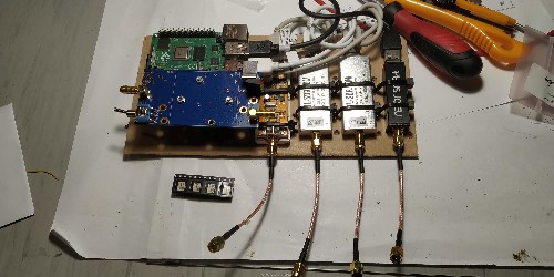

Počasi se material nabira.
Na fotografiji:
- R.PI 4, 4GB
- 4x SDR ključek, od tega trije s TCXO temperaturno kompenziranim oscilatorjem
- transverter na +125MHz za sprejem KV na RTL-SDR (gre od 35MHz na gor)
- v "refuzi" so še splitterji SCA-4-10+ (1 na 4). Trenutno še rišem tiskanino za delilnik s SMA konektorji
Raspberry pi 4 lepo servira 4 bande po 2MHz pasovne širine. To gre potem na "velikega brata", virtualko, kjer teče serverski del za več uporabnikov.
377.42 KB |
34 krat |

Če boš potreboval meritve splitterja ti lahko pomagam.
Sicer nikoli nisem meril 5 portnega, ampak vse je enkrat prvič

Super. Hvala. Naredim 2 kosa, pa ti pošljem enega na meritve.

Ima tudi to nekaj omejitev. Območje je od 500kHz do 14MHz, pa še ojačanja ne moreš nastavljat. Transverter je bil v predalu, pa sem ga uporabil, saj se mi zdi na koncu boljša rešitev.
Citiram: |
Direct sampling could be more sensitive than using an upconverter, but dynamic won’t be as good as with
an upconverter. It can overload easily if you have strong signals since there is no gain control. And you
will see aliasing of signals mirrored around 14.4 MHz due to the Nyquist theorm. But direct sampling
mode should at least give the majority of users a decent taste of what’s on HF. If you then find HF
interesting, then you can consider upgrading to an upconverter |
