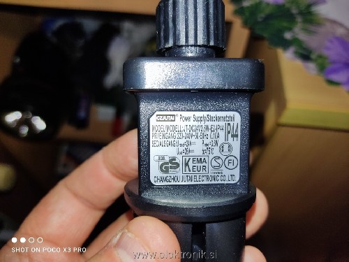

Iščem,iščem...pa ne najdem.
Imam en drevešček z lučkami ,ki svetijo neprekinjeno ,bi pa želel napajalnik menjati s takšnim ki ima ponavadi gor tipko za izbor par programov prižiganja.
Kje bi lahko to kupil ,po možnosti pri nas . Lahko pa tudi link iz tujine ,če tu ne najdemo nič.
Je pa 24v.
425.37 KB |
16 krat |

Žmirkanje ledik ni funkcija napajalnika ampak za to rabiš poseben krmilnik (razen, če ne želiš nekaj, kar bo vse ledike skupaj le vklapljalo in izklapljalo (on/off). Še več, tiste ledike morajo biti zvezane tako, da jih lahko sploh krmiliš. V starih časih so uporabljale 4 veje z različnimi barvami (rdeča, bodra, zelena, rumena), ki jih je krmilnik gnal posamično, danes pa so kitajci postali zelo poceni in so v novejših ledikah zvezali po dve veji skupaj tako, da lahko krmiliš le po dve barvi hkrati.
Sem se pred leti moral kar pošteno namučiti, da sem še našel tiste starejše ledike, kjer se da krmiliti vse 4 veje posebej. Našel sem jih v Merkator tehniki. Danes ne vem, če jih še imajo.

Uporabi kontroler za RGB led trakove. Priključiš samo na eno barvo.
Prodajajo tudi pri nas v več trgovinah npr.: Inled.si

Da bi to delalo z ustreznim kontrolerjem, ja v takem napajalniku je poleg napajalnika tudi kontroler, morajo biti še lučke (LED) pravilno zvezane!
