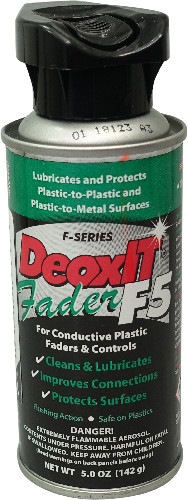

jozede Član
Pridružen-a: Sob 19 Jul 2014 18:32 Prispevkov: 342 Aktiv.: 2.88 Kraj: Jesenice
Objavljeno: Sre Sep 01, 2021 12:09 pm Naslov sporočila: |
elektrolit je napisal/a: |
Potenciometer je odprt.
Bom uporabil kontakt sprej, samo iskat ga moram. Kateri bo pa pravi? V trgovinah jih je cela zbirka... |
Za potenciometre ni dober vsak kontakt sprej, nekateri so celo škodljivi,
za potenciometre obstajajo specialni spreji, kot so Deoxit f5 ....
Za potije uporabljam Teslanol t6, je preverjeno dober na dolgi rok.
