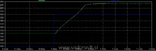

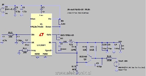

Poskusil sem še podoben trik z buck DCDC pretvornikom, ki ima lahko na vhodu malo višjo napetost. Obnaša se podobno. Verjetno bom kar tega uporabil.
Tudi izhodno linearno stopnjo bom predelal na diskretne komponente, ker se mi zdi, da bo tako več svobode pri konstrukciji. Pri trenutno izbranem linearcu mi ni všeč nastavljanje tokovne omejitve, saj bi rabil dvojni potenciometer.
LTC3864
 Velikost datoteke:  66.73 KB
 Pogledana:  26 krat
Prehodni pojav. Izhodna napetost je 3,5V nad nastavljeno.
 Velikost datoteke:  75.11 KB
